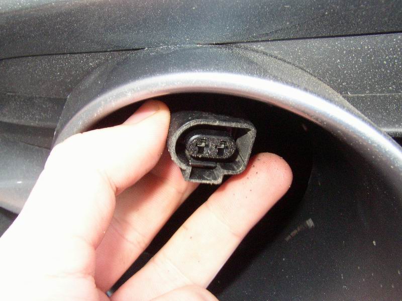

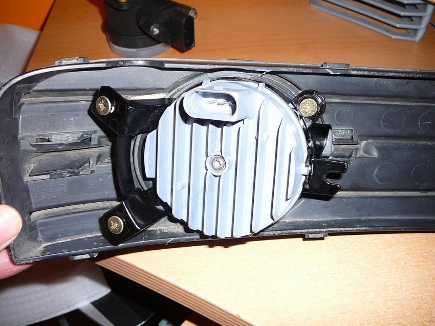

Zdravim...mam fabii I RS...pri montazi denniho sviceni z Fabie II RS jsem zjistil ze mi nepasujou konekrory....na moji fabce jsou nejspis predfacelift a ja asi potrebuju facelift teda jestli je to opravdu tak? mam jen dvou pinove a denni sviceni z IIRS jsou 3 pinove...muzete mi poradit kde je sehnat a jestli mam pravdu? a jestli nebude problem s kabelama kdyz mam jen dvou pinove a potrebuju tri...moc diky za pomocObrázek

no podle mého názoru musíš přetáhnout svazky za třídrátové...mínus,pak plus pro mlhovku a plus pro tu žárovku na denní svícení a pak ten drát na denní svícení zapojit (ale nevím přesně kam,ale možná do přepínače světel)

Kup si ve škodovce tři pin konektor a máš to! Zapojíš jen dva piny které tam máš a svítíš! Ale budeš to zapínat jako mlhovku nebude ti to chodit jak má jako automatika! Třetí pin pokud daš proti kostre tak to svítí jako obrys cca poloviční výkon! Dál sem to na A6 na parkovačky a řidič to měl za 500,- :D

Klidně! Prostě když tam pustíš 12V tak to bude svítit úplně stejně jak mlhovky! Ten třetí pin je dá se říct na nic :D
