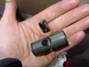

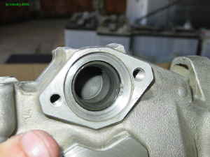

Regulační rozsah předvstřiku je 24°. Pokud Ti elektromagnetický ventil N-108 pracuje, bude přidřený nastavovací váleček vstřikování a to v poloze maximálního předvstřiku. Do této polohy se váleček může dostat při otáčkách kolem 4000 a výše, kdy tlak paliva za nízkotlakým čerpadlem přetlačí váleček vstřikování proti pružině do krajní polohy. Tento váleček se posouvá ve spodní části čerpadla, kolmo na osu otáčení /viz obrázek/. Ten nepříjemný kovový zvuk není způsoben velkým předvstřikem, ale poškozeným čerpadlem.
Přivedu-li Tě k vozidlu, jehož motor pracuje na volnoběhu a má předvstřik kolem 20°, tak to téměř nepoznáš. Není to žádný "rachot". Změnu zvuku by jsi postřehl až když by se předvstřik změnil na optimální. Já bych to čerpadlo vyndal a rozebral. Pak se můžeš poradit s odborníkem a rozhodnout.
Obrázek Obrázek
