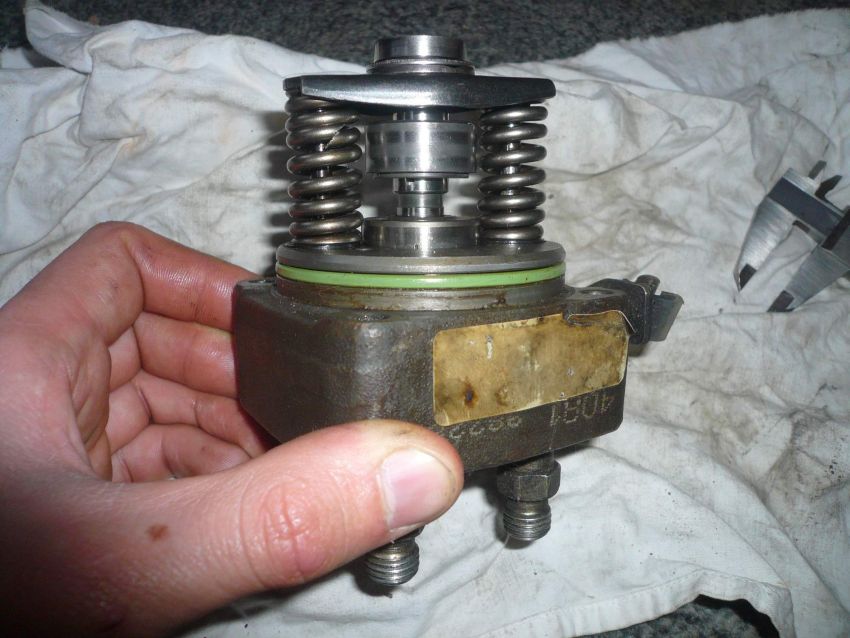

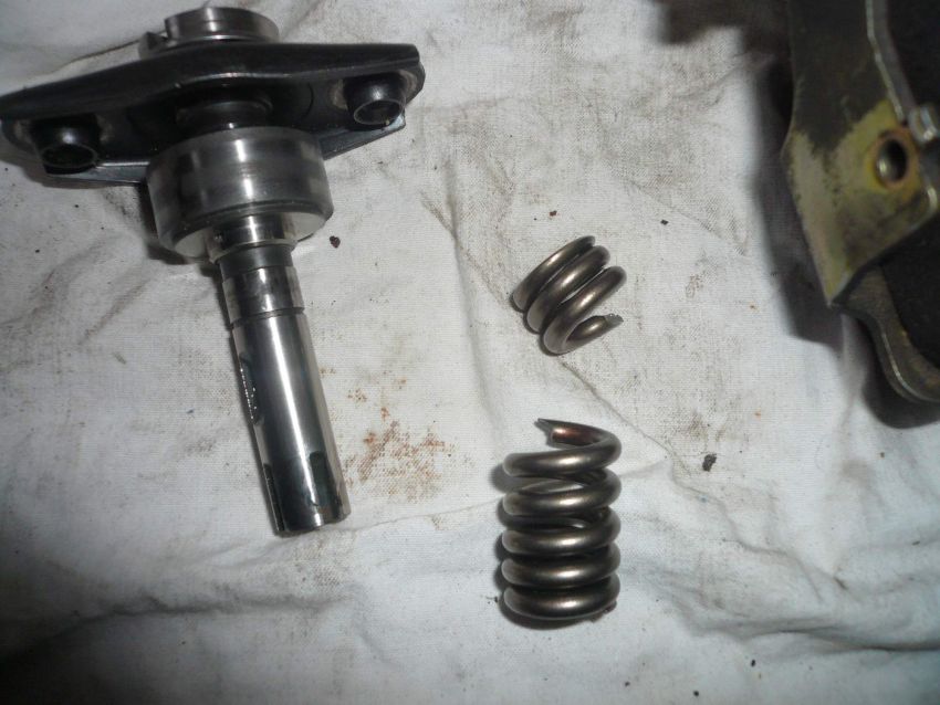

Zdravím, mám možnost za dobrou cenu koupit tuto hlavu. Rád bych 11ku pořídil, ale ta rupnutá pružina mě dost děsí. Hlavu jsem ještě neviděl na vlastní oči.

ja nie

Taky z toho mám obavy. Možná by ten pístek mohl být i ohnutý díky té pružině...

pistku nic nebude, praskla pruzina je uplne bezna vec

Takže akorát omrknout jestli to neni Čína? Na co si ještě dát pozor?

dal bych akorat nový pruziny a nasadil bych to

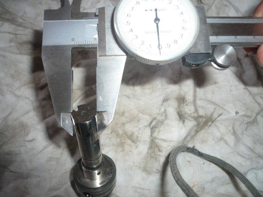

Když se mění hlava čerpadla z 10 na 11 mm. Stačí pouze namontovat a jezdit? Nebo je třeba nějaká jiná uprava ještě? Jaký je vliv na výkon?

Ještě jeden dotaz. 11ka má jinou vačku než 10ka?

vacku tam nechas tu co tam mas. ;)
