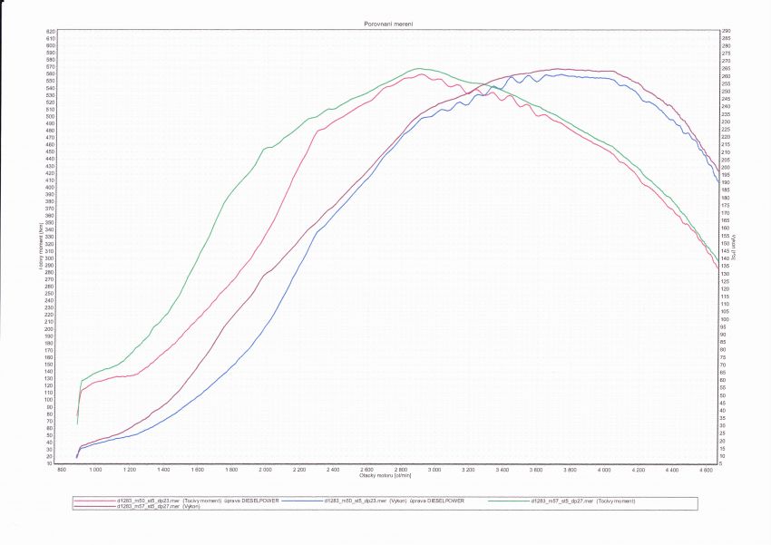

Audi A4 2TDI PD 265HP 570Nm

Hodnoty fajne. Ale s toho videa mame nieco vidiet? Lepsie by bolo natocit budiky, jak to jede.

Hezke, takze usuzuji, ze elektronicke ovladani 2260 bylo uspesne "zkroceno" a posloucha.

JJ. Je to nářez

Hezke, povis nam jake tam jsou upravy, jestli to neni tajemstvi :-). A jaky je to kod motoru?

Úpravy prováděli hoši z Dieselpoweru. Jiné střiky,turbo egr a dpf ven.Jiný IC(výroba Dieselpower),výfuk Miltek. Motor je 2TDI PD 125Kw Typ BRD.

cize siemens ppd? som nemyslel ze tie ppd idu tak urobit s inym hw

A coze by nesli. vsetko sa da. len je na tom dost roboty
