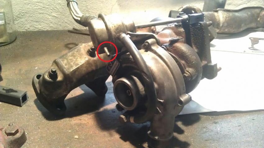

Se spojkou nebudu dělat vůbec nic až do chvíle kdy se auto zastaví :) ... Nebo ledaže bych sehnal tu dlouhou převodovku co měly jedničkový Feldy 1.9, udělal bych rovnou i spojku. A mám ještě jeden dotaz, jinak sem už myslím všechno tak nějak vyřešil - kam napojit onen bazmek v červeném kroužku?Obrázek
Příspěvky: 34097
asi nikam, banda je ovládaná tlakem z turba a řj tam nemáš ;)

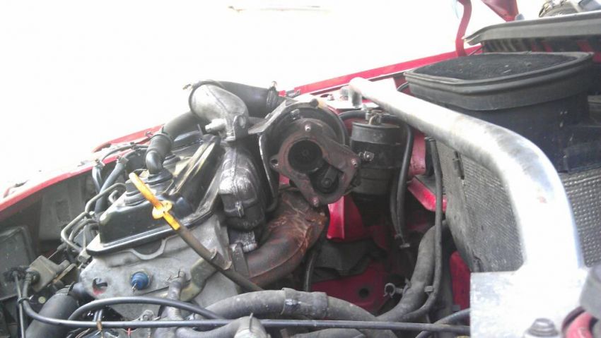

Dávám pár fotek, zatím stále s Lukášem. O víkendu udělám ten odtok pro olej z turba a už mám částečně hotovej nowej první díl výfuku.
Příspěvky: 34097
[quote="BaxxterCZ"]
co kapota tu nezavřeš co?

Příspěvek od sniper-- »
tu nezavre zcela urcite.. Lepsi je pouzit to zani co pouzil raskitos

Příspěvky: 34097
sniper-- píše:tu nezavre zcela urcite.. Lepsi je pouzit to zani co pouzil raskitos
tomu ale moc nechybí já tam řízl takové elko a zakryl jej deflektorem, aspon se turbo chladí, tuším střešní kaplička se to jmenuje, http://www.mkkosa.cz/mkkosa/vydech-kapo ... 320x250mm/

Jasně no :) kapotu nezavřu. Ale to je to poslední...
ja se o tom tenkrat presvedsil kdyz jsem predelaval moji pani feldu. Turbo a sani z G3 TD. Pak jsem to udelal jako Raskitos, turbo 1Z a sana G2 1.6D. Kapota zavrena s velkou rezervou

sniper-- píše:ja se o tom tenkrat presvedsil kdyz jsem predelaval moji pani feldu. Turbo a sani z G3 TD. Pak jsem to udelal jako Raskitos, turbo 1Z a sana G2 1.6D. Kapota zavrena s velkou rezervou
jako ten prořez je minimální zásah a když ten deflektor honí vzduch na turbo tak můj názor přínost ;)
