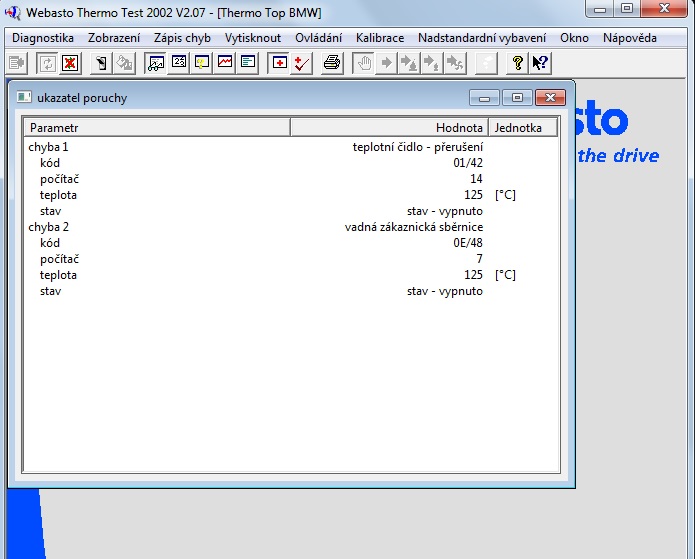

Nefunguje mi webasto thermo top c/z. Nyní ho mám na ponku a diagnostika hlásí dvě chyby viz obrázek.
Zajímá mě, zda je po smrti celá jednotka, nebo jen teplotní čidlo.
Chyba čidla nejde vymazat a teplota se nemění. Stále 125°C.
Ta druhá chyba (zákaznická sběrnice) smazat jde, ale objeví se pokud spustím čerpadlo,dmychadlo....... a nebo pokud chci zobrazit provozní data. Mám to na slabém zdroji a při zvýšení odběru klesalo napětí pod 10V a navíc není webasto připojeno k autu, takže to možná způsobuje tu druhou chybu.
Prosím o radu. Zima se blíží. :(

vymen si cidlo teploty a uvidíš hned co se bude dit s hodnotama
druha chyba je provdepodobne nejaka CAN ci podobna komunikace s autem kterou to na ponku dost tezko navaze
obecne ale se slabym zdrojem nic nevykoumas
min je 250W

To bych udělal hned, ale nevím jaké čidlo použít. Samozřejmě, že ofic. servis webasto dělá mrtvýho brouka a člověk z něj nedostane nic než "pošlete to k nám" (hm)
Hodil by se typ čidla, nebo alespoň nějaké hodnoty.
Zdroj byl "dobrej" z PC,ale nějak se z něj zakouřilo a teď jsem napojenej pouze na starou nabíječku.
