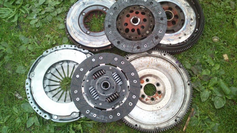

Tak a je to! Vyměněno a to za lepší čas než vyndání! 7 hodin práce, bylo by to o něco méně když bych tam nezapomněl dát novou páku spojky a nemusel bych to vyndavat znova :D :D Ale vůbec nepozoruji žádné klepání a vibrace a rachot jak tu někteří o jednohmotě říkají. Naopak je to na volnoběh krásně tichonké a po rychlém puštění spojky to zatáhne do sedaček a letí :-)
