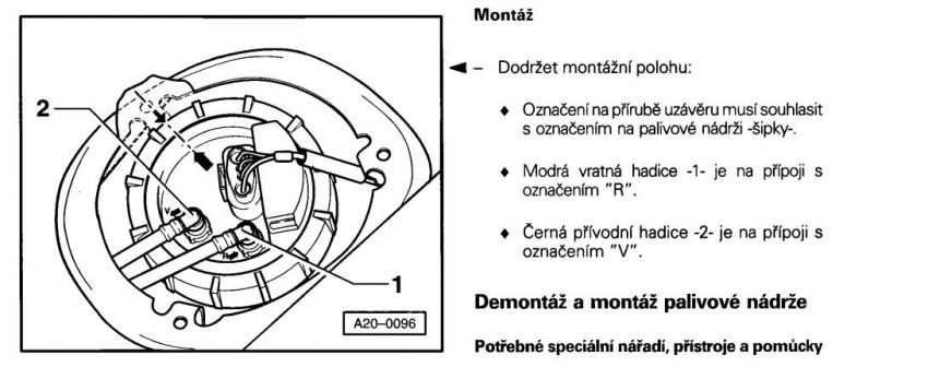

Jak jsem předpokládal, byl problém ve vysílači stavu paliva v nádrži. Plovákový mechanizmus "1", umístěný na boku sacího koše "2", ovládá jezdec "3", který se pohybuje po plošném spoji "4", na kterém je nanesen odporový materiál. Dotýká-li se jezdec spodního okraje odporové dráhy "5"/prázdná nádrž/, je odpor měřitelný mezi dvěma modrými vodiči asi 55 Ohmů. Se zvyšující se hladinou narůstá odpor až na hodnotu kolem 290 Ohmů u horního konce odporové dráhy/plná nádrž/. Časem jezdec obrousí svými kontakty odporový materiál na plošném spoji v místech, kde se nejčastěji pohybuje. Tam se potom odpor skokově mění na hodnoty blízké nulovým nebo nekonečným. Ukazatel na palubní desce pak ukazuje prázdnou nebo plnou nádrž. Je-li hodnota odporu v rozmezí asi 55-290 Ohmů, ukazuje zkreslené množství paliva. Pohybuje-li se odpor v určitých mezích,které jsou uloženy v ŘJ palubní desky, VAG chybu neodhalí. U mne však chybu napsal.
Zatím jsem provedl provizorní opravu. Sundal jsem jezdec "3" a mírně obrousil jeho kovové kontakty "6"/pro zvětšení styčné plochy/. Napružil jsem plochou pružinu "7"/pro zabezpečení neustálého kontaktu hrotů jezdce s odporovou dráhou/. Rozebral a vyčistil sací koš a dva uzavírací ventily na dně koše. Pročistil jednosměrné ventily v sací a vratné trubce sacího koše/sací byl v mezipoloze a propouštěl jak ze sacího koše tak i zpět/. Po opravě zatím vše OK.
Do budoucna si pořídím nový vysílač, který lze koupit již kolem 200Kč.
