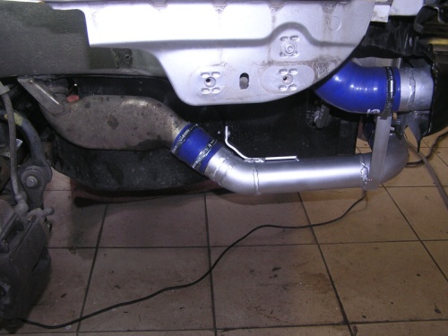

Kornout píše:Tak pár fotekObrázek
ahoj, rad by som vedel :
mam o1 tdi a kompet fmic spravene na 55mm (vstup na turbo 50mm) presne ako na fotke hore.
mozem pouzit tento orig. dielec 06A145894C z rs na o1 tdi ?
ide mi o to aby som sa zmestil aj ked mam vytocene koleso
nebude to vadit v funkcnosti ?
Dakujem za pomoc
vejde se a na funkci nemá vliv
