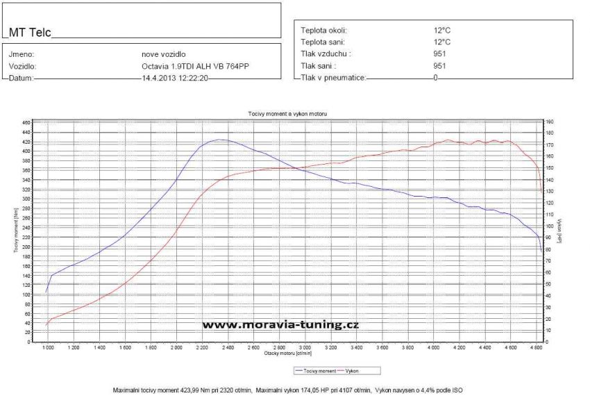

VB , 764PP , Hlava 10mm , IC serie , lamela HDS +VR6 , tlak 1.4 Obrázek

Limituje IC? jinak by šlo přidat, co?

delalo se to hlavne aby to fungovalo a dlouho to vydrzelo .

pěkný Brouku... od 3000 už mu padá předvstřik ne?

to je stare turbo?? spodek nabiha mizerne, pak spona a hned spadne. Prefuk asi bude. Vic by se mi libilo radeji mensi tocivej moment a plochou krivku, strmej rust vykonu.
ten peugeot mel lepsi nabeh teda :-)

ahoj chlapi turbo je půl roku starý original takže toho bych se nebál ic určitě neliminutuje je tam fmic vše jsem nechal na Broukovi ať to udělá tak jak uzná za vhodý chtěl jsem aby to mělo pěknej spodek bylo to funkční a samozřejmě aby to něco vydrželo a nebylo to našponovaný na doraz

Mně se líbí, že pěkně drží nahoře. Dole malinko tupé, ale nic není stoprocentní.
Pěkné, myslím......

Vsety18 píše:ahoj chlapi turbo je půl roku starý original takže toho bych se nebál ic určitě neliminutuje je tam fmic vše jsem nechal na Broukovi ať to udělá tak jak uzná za vhodý chtěl jsem aby to mělo pěknej spodek bylo to funkční a samozřejmě aby to něco vydrželo a nebylo to našponovaný na doraz
Proč je tedy v popisku IC série, když píšeš, že je tam FMIC? :roll:

Brouk se asi jen spletl FMIC tam je teďka už je spodek úplně někde jinde furt se to nechtělo nafukovat tak jsem po tom bádal až jsem zistil že je vadná N75 nětěsnil uvnitř ten kužílek dal jsem novou a je to nebe a dudy ještě jsem změnil jednu maličkost v HW (nechám si pro sebe) až to změříme tak to sem dám ale jede to opravdu úplně jinak ;)
