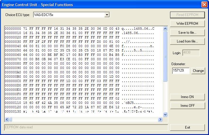

ahoj neporadil by někdo jak přes diagnostiku rozsvítit ručičky u sharana po zapnutí klíčku.měl sem to udělané na boře a ted to chci u sharana ale už nevím jak se to dělalo,v jakém kanále to je na diag.díky za radu :)

musis preprogramovat eeprom budiku (vycist obsah budiky-zmenit-nahrat zpet)

no a co se tam má dohrát musí se něco změnit ne?potřeboval bych vědět co konkrétně :?

PAIA píše:no a co se tam má dohrát musí se něco změnit ne?potřeboval bych vědět co konkrétně :?
Takto to vyzera. Vtejto zmeske co vycitas s budikov je treba najst potrebne bity. Trochu snahy na nete a podla cisla budikov to urcite je niekde vycapene.
Na mojich maxidotoch to mam uz preskumane. Aj hlasku Welcome atd..Kontrolu vypalenych ziaroviek tiez robis podobne. +-nejaka ta rj co to mera...

ok zkusim to někde dohledat chtěl bych aspon ty ručičky no,

you can enable needle light up with light switch off or some combination with rest of cluster:
Change address 0x01ED from 30 to
30 – default, turn off all cluster lighting
33 – turn on info display lighting (clock & odometer)
35 – turn on gauge lighting
37 – turn on gauge and info display lighting (clock & odometer)
39 – turn on needle lighting
3B – turn on needle and info display lighting (clock & odometer)
3D – turn on needle and gauge lighting
3F – turn on all cluster lighting
