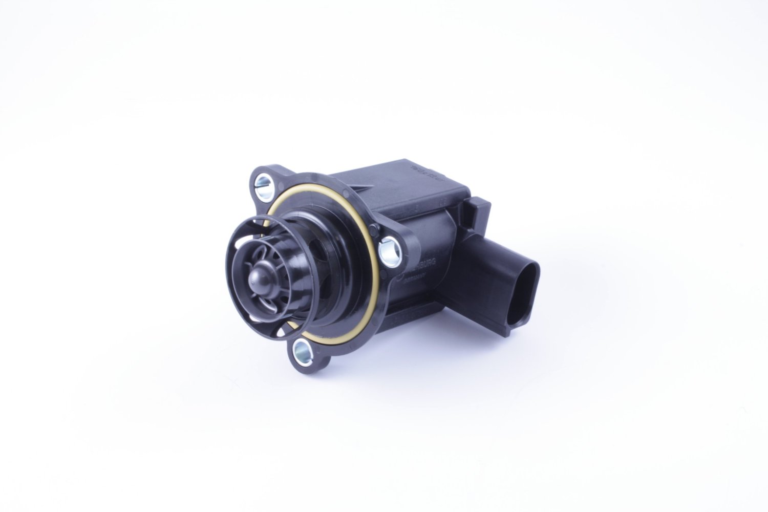

Toto mi vyhodilo vo vcds, neviete kde ten ventil najdem? cital som na internete ze to je : divertel valve( obrazok http://4.bp.blogspot.com/-PV5I6DOJKHw/U ... +Valve.jpg ) je to to? ci ?
poradte co stym alebo ako postupovat. dakujem pekne.

Bych to tipoval na 2.0tfsi ze ? Odešel ti propousteci ventil bezna zavada praskla membrana vymenit a jezdis dale to coe na obrazku je uz nova verze bez membrany a kde ho najdes ? Musis pod auto a je hned u turba avede k nemu kabelaz

co sa tyka toho ventila diverted valve.. ( ten co je na obrazku) dneska som vymenil , povozil som sa a zavada je zase vo vcds... teraz som sa docital je taky istky konektor je niekde pri tom ventile, a je tam nejaky ventil: 06F906283F ( http://www.ecstuning.com/Search/SiteSea ... N249_Valve ) moze to byt ono?

No ten je kdyz otevres motor tak na leve strane jak je hadice od sani je k tomu pekne blby pristup a co ti ten motor dela ?

zatial nepocitujem nic.. akurad ta zavada nevyskoci vzdy, dnes som spravil 40km a pozrel som v robote cez vcds auto a ziadne chyby... ale typujem ze jak budem doma a spravim v meste 5km zase vyskoci chyba. , chybu vidiet len vo vcds, na budikoch nevyskoci motor. nemohol by is mi najst nejaku fotku aby som vedel co hladat? lebo vsade pisu ine ze co je ten N249.... a uz som z toho zmagoreny co to vlastne je. :/ diky
PS: akurad som sa niekde docital ze ten ventil co som linkol hore nemusi byt N249 ale N75 ci co, a ze ten ventil moze za ovladaanie N249.. uz som z toho fakt ... :/
