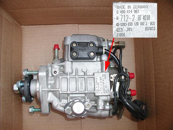

skoda píše:
Bengal píše:Mám takúto otázku, každá Octavia I ALH automat mala 11mm hlavu ?
Ano konkrétně toto čerpadlo na konci je "J"
je mozne toto cerpadlo pouzit v sharane? ide mi o system remenice ci je mozne remenice jednoducho zamenit alebo nechat urcene k cerpadlu. este ma napadol drziak cerpadla ci vnich nie je rozdiel z dovodu aretacie?
Tdi
TDI tech
Příspěvky: 10233
Příspěvek od TDI tech »
Da sa tam dat, ale musis zvacsit dieru v drziaku cerpadla a vymenit aj remenicu cerpadla za Octaviacku. U starsich rocnikov tiez musis prepinovat konektor.
