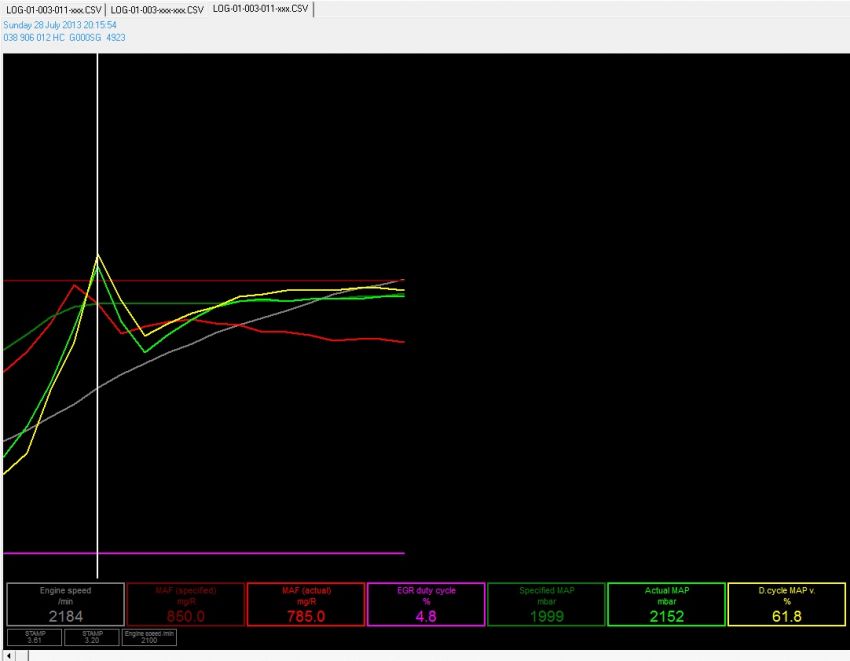

vendysp: zdá se mi to líné hlavně ve vyšších otáčkách. Spotřeba 8litru taky nic moc
proč je tam ten schodek u 1800ot?

fuzzyi píše:vendysp: zdá se mi to líné hlavně ve vyšších otáčkách. Spotřeba 8litru taky nic moc
to je prave ta vaha....ve chvili kdy turbo je plne nafouknuty tak minimalni hodnota vahy by mela byt 850 ...ty mas 830 a to je celkem malo...proto je to liny a vic zere...hodnota vahy pod 850 by mela klesat treba az nekde u 2500 - 3000 otacek ty mas pri 2700 ot. hodnotu 825 a klesa se zvysujicima se otackama...zkus vahu trebas pouzitou aby sis byl jistej ....dle myho to tou vahou je a ten pomalejsi nastup turba bude zrejme jiz slabsim ventilem n 75 ...ale mam to zhruba stejne i ja takze tim bych se asi tolik nezabyval :-)

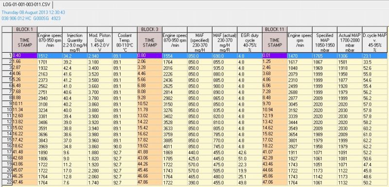

Zdravim, mohol by sa mi niekto kto tomu rozumie prosim Vas pozriet na logy ? Kanal 3,11 na trojke do kopca od cca 1500 do 3500 otacok. Mechanik mi povedal ze mi moja 110 konova O1 ide ako 90 konova, vraj odchadza turbo no nema diagnostiku, tak si to chcem potvrdit, aby som nemenil diely v aute nasprosto. Vopred dakujem za odpoved. Auto je O1 1,9Tdi, 81kW ASV
http://uloz.to/xXMJJFU8/logs-rar

K mojmu predch. prispevku pripajam tabulku. Fakt odchadza turbo alebo moze byt chyba inde?

rizecek píše:K mojmu predch. prispevku pripajam tabulku. Fakt odchadza turbo alebo moze byt chyba inde?
Vaha vzduchu je spatna (dava malo). 3 moznosti jsou. Zkus prostrikat sprejem na bzrdy (zlepseni se nemusi dostavit), pouzij diodu ( http://dieselpower.cz/forum/viewtopic.php?t=75016 ) nebo kup novou vahu. Turbo je dobre.

Luke dakujem za radu. Bol som v druhom servise a chlapik povedal po skusobnej jazde to iste. takze vymenena vaha vzduchu, teraz necitim ked zoslapnem plny pri 1500ot/min kedy zapina turbo (to trhnutie) , no auto sa mi zda ide sviznejsie (taha aj pri vyssich otackach). Pozri mi prosim ta este log po vymene.
http://uloz.to/xKQc8Bu2/log-po-vymene-vahy-jpg
http://uloz.to/xByfjZtg/log-01-001-003-011-csv

rizecek píše:Luke dakujem za radu. Bol som v druhom servise a chlapik povedal po skusobnej jazde to iste. takze vymenena vaha vzduchu, teraz necitim ked zoslapnem plny pri 1500ot/min kedy zapina turbo (to trhnutie) , no auto sa mi zda ide sviznejsie (taha aj pri vyssich otackach). Pozri mi prosim ta este log po vymene.
No melo by ti to jet tedko v pohode. V tech vyssich otackach pada vaha zase. Co to je za vahu ? Nova ? Znacka? Vzduchac jsi vymenil automaticky?
