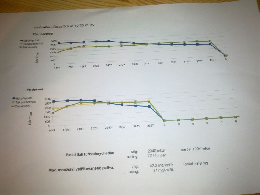

kapku odbočim dnes sem byl na čipu na kladně u pawer tecu čipli mi to bez zapojený váhy jen se 2ma diodama v sérii jede a tahá pěkně a nekouří dostal sem k tomu toto :) Obrázek
čipnuto na 148 koníků
Škoda Octávie Combi 1.9 TDI 81KW
