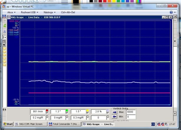

Zdravím,až teď jsem měl čas, takže přikládám obrázek grafu-teda moc tomu nerozumím, ale snad by to mělo být ono-TDi graf s hodnotami předvstřiku atd.
Jinak spotřebu mám kolem 6,8 /100 km a to po dálnici nejezdím více jak 120 km/hod. Měřeno tankováním - 1400 Kč a najeto přibližně 580 Km-ježděno vesměs meziměsto a dálnice do práce.
Myslím si, že by to mělo žrát méně, ale nevím teda, co by mohlo být ještě špatné na tom autě.
A nafta mi nikde neteče, není ani cítit kolem auta a není ani pod autem žádný flek, ještě mě napadá, jestli není třeba čerpadlo špatně nastavené, ale
tomu už vůbec nerozumím

Nikdo neví, jestli je to teda dobře nastavené? Jestli je to vůbec ten graf.
Já si sice auto napíchnout můžu na Vag, ale tomu programu vůbec nerozumím. Každopádně si pořád myslím, že něco na tom mém autě není úplně v pořádku, všichni mi říkají, že by to mělo žrát méně no.
Uvažuju o Chipu, tak si myslím, že než mi to někdo chipne,tak mi nejdříve zjistí, jestli tam nemám nějaký problém

Ten správný graf to sice není, ale podle střídy bys to mohl mít nastavené dobře, tedy v toleranci. Jestli ti ale funguje regulace předvstřiku z toho nevyčtu.

tohle je vag scorpe ty se musis podivat do TDi graph ...tam uvidis jakej mas predvstrik
