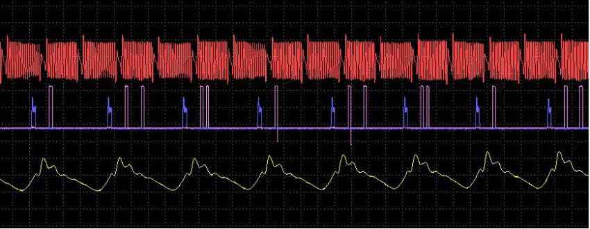

Tak tomu řikám pěkná práce.TDIfun píše:Taky ta sonda byl orisek najit, vyrobit, zapojit.. Je to sonda co prevadi tlak kapaliny a plynu na signal. U firmy co prodava Texvik to je autoscope co mam stoji sonda 7bar kolem 16tis, ja dal nastesti jen asi 6 tis za sondu plus par dratu a tlakove vedeni. Pak jde videt pulsy jak jednotlive vstriky berou naftu.
vyrovnavacie davky kanal 13 a trasenie motora 1.9 pd

chlapi dakujem
nejaky taky mechanik by sa mi zisiel aj v nasom okoli co by do toho tak videl...s tym osciloskopom to uz by bolo nad moje sily kedze neviem ake priebehy signalu co znamenaju ....ale zmerat tlak to by som dokazal akurat uz len tu dielensku prirucku niekde zohnat nech viem postup ako na to.....s tou priruckou mi neviete poradit???....urobil som video kde je vidiet vsetky hodnoty tak sem supnem odkaz ...
takze tu je odkaz: http://uloz.to/x6cxibW4/video0006-mp4
dal som tam kanal 13 aj 23......okolo tych 1200 otacok +- to s celym autom naraba trasie a je vidno ako tie vyrovnavacie davky kolisu......ak by ste sa na to mohli pozriet a vyjadrit svoje nazory ....dakujem
tak dnes som urobil log...tu su hodnoty?
