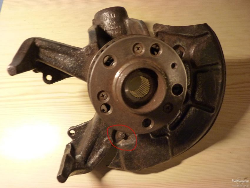

Caute, pred par dnamy so menil kotuce aj platnicky, pri tom som ulomil na obrazku zakruzkovany srob, drzi ten ochranny plech. Tak som to vyvrtal narezal sedmicku zavit a zasroboval.
Bude to mat neaky vpliv na pevnost tehlice???bojim sa aby sa to meulomilo neohlo a podobne.Obrázek

Stane se úplný hovno..

ide o to ze som tam vyvrtal v podstate novu vacsiu dieru az na druhu stranu, ten plech neodpadne to mi je jasne, ide o to ci som tou dierou neoslabyl tu cast tehlice co drzi brzdic s platnickami ci ako sa to vola.
teraz si bucham hlavu na co som to vrtal, mal som to nechat tak.
Potrebujem vediet ci to mam menit alebo je to v pohode.
Budem vdacny za kazdu radu.
Dakujem.

Prosimte tim ze tam vyvrtas o dva milimetry vetší díru se přece nic nestane.. rikam ti, prestaň řešit takovy sračky a jezdi..
