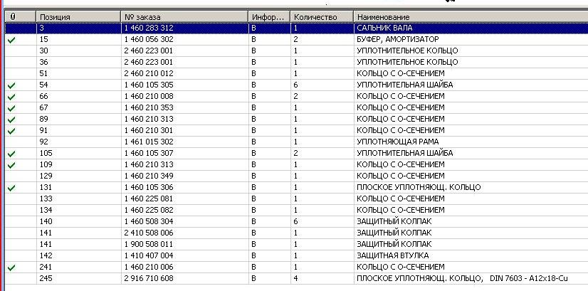

NBR neodoláva esterum. Já sehnal to gufero FPM za asi 150kč. O-kroužky bohužel beru origo. Včetně toho zubatého pod to vrchní víčko stojí 86kč jeho číslo: 1 461 015 302 pod rozdělovací hlavu: 2 460 210 012 Pod ty dvě boční víčka: 2 460 223 001 víc jich neměním vše mají v rall.
Zbytek o-kroužku najdeš tady bohužel podle roměru to objednat nejde jedině podle čísel.
