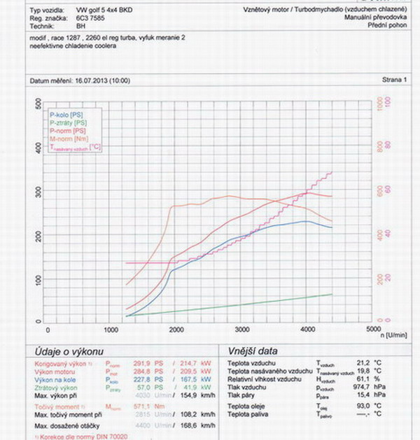

Pro info, Motor je série, sání před turbem je upravené, potrubí za turbem série, včetně plastového chladiče a bajonetama. Výfuk 63mm s 2x tlumičem. Krouťák je teď s DSG něco okolo 520NM. Podvozek je HP Sporting s nadvakrát dolaďovaným útlumem na zadku, aby se v rámci možností umravnila ta tuhá zadní náprava. Brzdy série 288mm (několikrát se tu rozhořela vášnivá diskuze o nutnosti velkých brzd, ale s autem jezdím jenom já, tak vím co si můžu dovolit a kde to má hranice). Teď najeto cca 20-25000Km, bez problému

Rolan píše:sání před turbem je upravené, potrubí za turbem série, včetně plastového chladiče a bajonetama. Výfuk 63mm s 2x tlumičem
V tom pripade je (aspon pre mna) vcelku az tazko uveritelnych tych 400Nm v cca. 1850 ot/min s GTB2260V turbom a podltakovou regulaciou na 1.9tdi s 8V technikou. Cosi podobneho som videl iba u jedneho auta, ale tam to bolo na 2.0tdi 16V, s elektronickou regulaciou a ani zdaleka nie "seriovymi" komponentami. ;)

Asi to někdo dobře naladil :) Turbo je ve svodech z Feldy 1.9D, který nejsou tak hranatý jako ty z AGR a výstup má stejnej průměr jako vstup turba, tak to třeba taky pomohlo. Předtím tam byl hybrid 230 a nabíhá to pocitově stejně. Odezva na sešlápnutí plynu byla u hybrida lepší i když ne o tolik.
