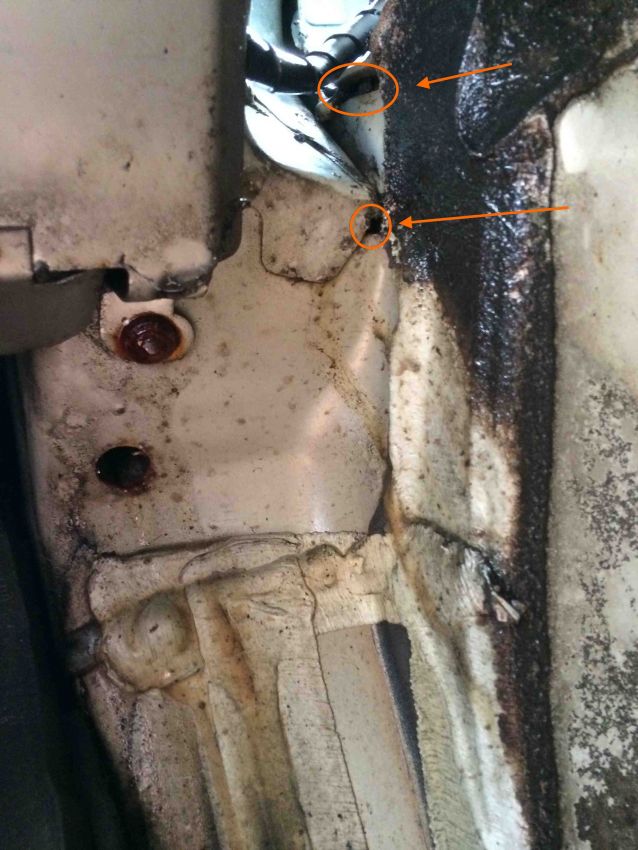

takze dal som dolu podblatnik a nasiel som tam malu dierku cez ktoru my voda kvapkala rovno az na podlahu ..Obrázek
