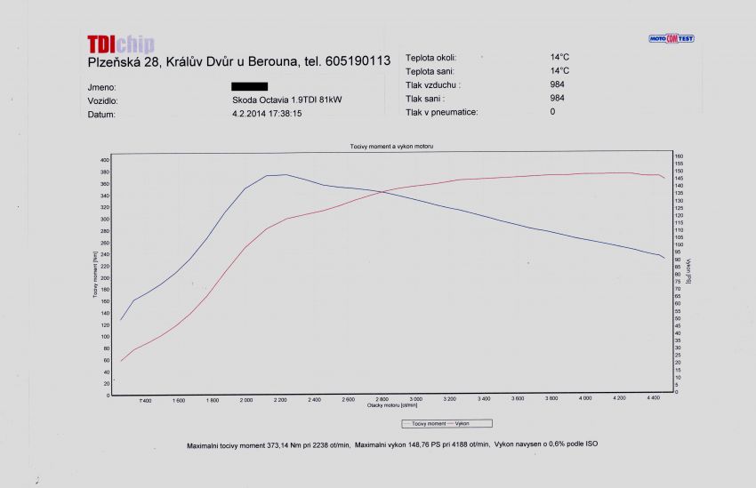

Není kat a zadní tlumič.
Na úpravu najeto 140tis km a až teď jsem si to nechal změřit. Nyní 230tis.
Výměna obou předních ložisek a homo kloubů. Jinak vše originál.Obrázek

140 tis km vydržala pôvodná spojka ( 2hm) s 370nm ?

Ano. Samozrejme vyssi kvalty netaham od spoda a hlavne vykon mam opravdu jen na predjeti. Sam jsem se divil, ze je tam tolik a zatim vse drzi.

Tak to jsi šťastnej člověk ;)
