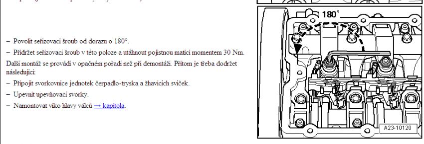

Zdravim můžete mi nekdoo poradit na jakej moment utahnout vahadla a vstriky a pote nastavit vstriky na 225 nebo 180??dik

Ahoj,vahadlo dotiahnes 20Nm + o 90stupnov
Vstreky sa nastavuju na 225stupnov,poistnu maticu 30MN,samostatne vstreky sa dotahuju 8Nm + 180stupnov no toto ja osobne nedodrzujem kedze aj nove sroby sa trhaju jedna radost,takze pekne stupnovite s citom.

no jestli jde o motor BKD tak je to trochu jinak

Ahojte chcem sa opytat ked nastavujete vstreky na bkd povolite na 180° vznikne vam vola medzi vstrekom a vahadlom??

Ahojte chcem sa opytat ked nastavujete vstreky na bkd povolite na 180° vznikne vam vola medzi vstrekom a vahadlom?? A vstrek ma byt stlaceny alebo nestlaceny ked sa nastavuje? Dik

Tomas.cz píše:Dával se i do Mitsu Outlander.
BSY 180°
rogic píše:Ahojte chcem sa opytat ked nastavujete vstreky na bkd povolite na 180° vznikne vam vola medzi vstrekom a vahadlom?? A vstrek ma byt stlaceny alebo nestlaceny ked sa nastavuje? Dik
je tu komplet návod daj to radšej niekomu spravit,alebo ak chceš spravit sám tak vstrek je zatlačeny "na doraz" ked vahadlo prestane stláčať tak vtedy povolit kontra maticu ,na dotyk utiahnut červíka a tak dalej podla navodu.
