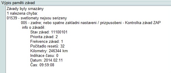

neviete mi pomoct ako je to s nastavovanim svetiel?
okrem toho sa este neviem sparovat s bluetoothom...postupoval som nasledovne:

akurat ze som sa do 133ky a134ky kanalu nedostal...takze bluetooth mam aktivovany ale neda sa sparovat s telefonom
dalej tu este mam strasne vela chyb...keby niekto vedel poradit bol by som rad
