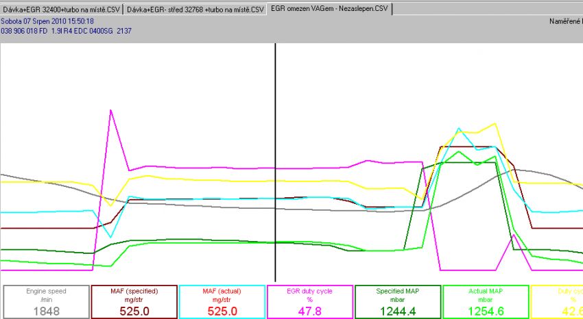

Pakliže pojede s lehkou nohou, tak i za jízdy bude EGR otevřenej. Jelikož chce šetřit, pochybuju, že bude jezdit nad 2500 ot, takže za jízdy bude pořád otevřený, vyjma větších kopců, kde dá víc plynu.
Při stojícím autě na 2600 ot je tam rozdíl 0,2 mg.
Při jízdě po rovině by tam mohl být o něco větší rozdíl, tipnu třeba 0,4 mg ve 2000 ot (nezkoušel jsem).
Když k tomu zmenší jestě voln. dávku, nějaký rozdíl ve spotřebě bude.

Registrován: 10 úno 2012, 16:13
Příspěvek od gigidpietro »
Z doby, kdy jsem laboroval, než jsem zaslepil.
Mírné zatížení po rovině a to byl ještě omezen Vagem.
