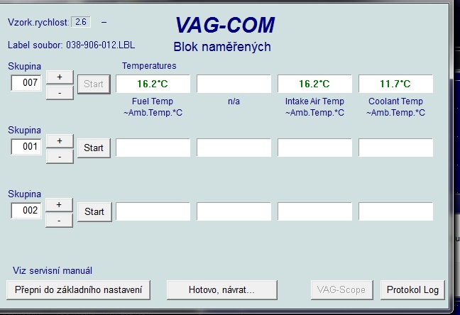

Dnešní (30.3.) cvičení z VAGu:
Je ta nižší teplota u chladící kapaliny OK? Venku bylo těch 16°C. Nicméně, start byl ok.

A co ukazuje za teplotu v jednotce.

geo píše:A co ukazuje za teplotu v jednotce.
Obávám se, že v používání VAGu nejsem moc zběhlý. Když mi někdo řekne jak na to, tak zjistím. Kábl mám, noťas taky (jako "ajťák" abych neměl...).
Včera jsem takhle lítal s autem po zdejších kopcích - auto na VAGu, vedle na sedačce kamarád (vystudoval Silniční dopravu na bruntálské průmce - takový automechanik s maturitou, jeho specializace a koníček je právě diagnostika) s netbookem a koukal do toho. Podle VAGu nebyla teplota vyšší než 80°C (venku bylo +10°C).
