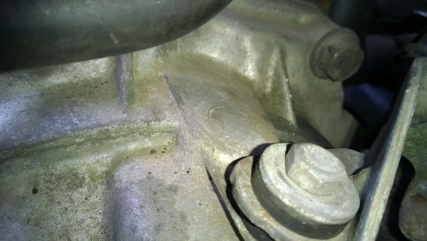

Zdravím chlapi, mam takovy problem s EWT prevodovkou, mam ji hozenou v O1 AGR a teď jsem byl u jednoho mechanika, chtěl mi zkontrolovat rozvody a nastavit predvstrik podle rysek a prý se kvůli té EWT převodovce nemůže podívat na rysku co je na setrvačníku aby nastavil polohu klikovky, protože ta EWT převodovka nema nějaky okynko nato nebo co. Dá se to okýnko nějak dovyvrtat ? Nebo ta ryska klikovky neni tak duležita ? Pry se podle ní musí nastavovat když se dělají rozvody. Jinak v 6q převodovkách DRW a EFF je to okýnko, nebo taky ne ?

Tak to by mělo být asi na stejným mistě ne ? A není u fábie nějaká jiná krytka nebo něco ? Protože ten mechanik prej ten otvor nenašel a když zjistil že mam převodovku z fabie v octavii tak na mě koukal jak na debila že to v životě neslyšel. Nebo ještě jiná možnost že tam nemam EWT =( ale padla tam stejne jako kdyz se montuje EWT, seřizne se držak a padla tam a kvalty taky sedí

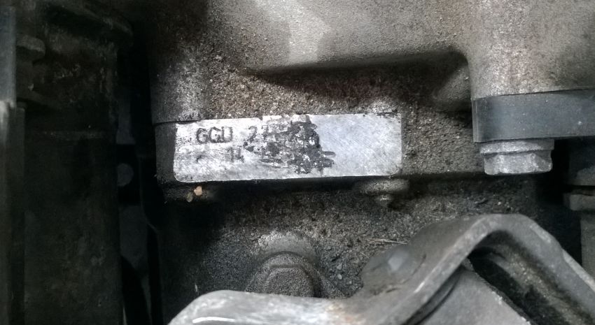

Tak jsem zjistil že převodovka je GGU a to okenko tam fakt neni, pritom každa GGU co ma fotku na internetu okynko ma, no to je fakt uzasny (LOL)

GGU jsem si nahazoval minulý týden a okénko má.

To sem asi docela v prdeli ne, nemuzu takhle vlastne zkontrolovat rozvod jestli sedi na značkach a predvstrik se da aspon nastavit podle vagu ? Takze jediny reseni je sundat prevodovku a tu diru dodatecne vyvrtat ? A nebo rovnou hodit 6q stejne ho mam v planu. No to snad neni mozny vsadim se ze kdybych si v ten den vsadil sportku tak ji mozna i vyhraju, jedinou převodovku tady bez okynka :-D

No asi jo, protože, pokud se nemýlím, tak je ještě v tom otvoru ryska jako portikus, a ta musí být vyznačena přesně ať sedí k horní úvrati 1. válce.
Pochybuju že by se ti povedlo narazit ji přesně, to už bys ji vlastně ani nepotřeboval :D
Ale je to mazec, že tam není. Snad jen, že by se ta getríba montovaala i na motor, kde to není třeba...

To je takový problém zjistit, kdy je píst v horní úvrati jinak než se podívat na rysku? 8)
Než bych to odstrojoval a sundaval převodovku,

Jo hele ja nevim nejsem mechanik kdybych byl tak bych si nekoupil prevodovku bez oknynka :-D , ale vis co no typek prej dela oktavky 20 let a nic jinyho, ale cumel na me jak na debila jakto ze mam prevodovku z fabie v octe a rikal ze to delat nebude a ze na foru sme vsichni debilove a internet je zhouba lidstva, jinak ryska je dulezita protoze staci posunout o chloupek a je to cely v prdeli a nenastartujes, jinak mam prej prodat auto a koupit rovnou 96kw s šestikvaltem že tam jednu měl za 109 tisic prej, proč jsem si ji nekoupil. Takze to je asi jasny :-D No už jsem domluvenej někde jinde tak se uvidi, ale jinak mě šlo spiš o to jesli sem jedinej kdo nema okynko, a taky sem v dnešni době nečekal, že mě něco takovy potka. Člověk očekavá že zrovna v autodílech se podobný věci stát nemůžou a ejhle.
našel bych si rysku na spodní řemenici a v nouzi označil prsa x kolo na klice na trefení se o zub to musí stačit...
