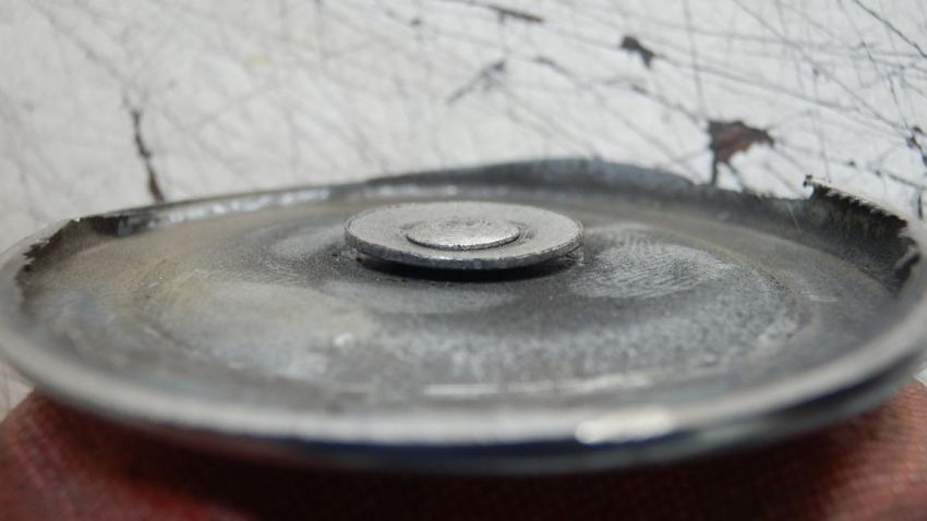

Takže chceš říct ,že jsem šel a schválně poškodil baňku abych ti udělal blbe jmeno ? Ja jsme s tim nic nedelal jednou sem ho vezl k tobě a najednou makalo pak lehla baňka a mohu za to ja ??? A myslim si ,ze v dílně u kosti sme s tim určo nic nedělali !!!!!! A pokud vim byla zakapla barvou a ta nebyla poškozená !!!

Jak jsem psal, určitě nechci nikomu křivdit, ale vím 100%, že když to turbo odsud odcházelo (i podruhé), tak ta plechovka podtlak držela a táhlo volné nebylo.
A toto určitě samovolně nenastalo:
Stejně tak si stále myslím, že není možné za 1/2 dne přehodit 2260ku na AGR svodech za 2260ku na AFN svodech a zase zpět, ještě ke všemu bez mazacích a vzduchových hadic ;)

já sem neřekl ,že to neběhalo už u tebe ! a já sem s tim rozhodně nic nedělal a nemohla být třeba výrobní vada v té baňce ? když to není origo garrett a bůh ví kde vyrobené (china ) ? a je to nějaká druhovýroba ? a proč to ted maká jak má ? já tady nechci nikomu dělat špatnou reklamu ,ale chci aby mě to makalo a když se chce tak jde všechno .

A ted k tomuto stema bankama :) .. Myslim si ze plech kterej ma 1mm neni zadna slava co se tyka pevnosti , pokud se nebavime o materialu jako je nerez nebo titan , jinak k tomu poskozeni neni ani co rici , myslis ze snad vytahujeme turba z aut ze je nuda a na "ponku" do nich mlatime kladivama ? To asi ne. Staci rici vadnej kus, mozna shit banka , dame novou ne premyslet nad tim ze by to delal majitel , respektive duvod proc by to majitel delal by mne zajimalo ? Jinak tohle neni hadani jen se mne zda par veci trochu blbost.
PS : co zkusit jinou banku ? Treba od garettu ?
