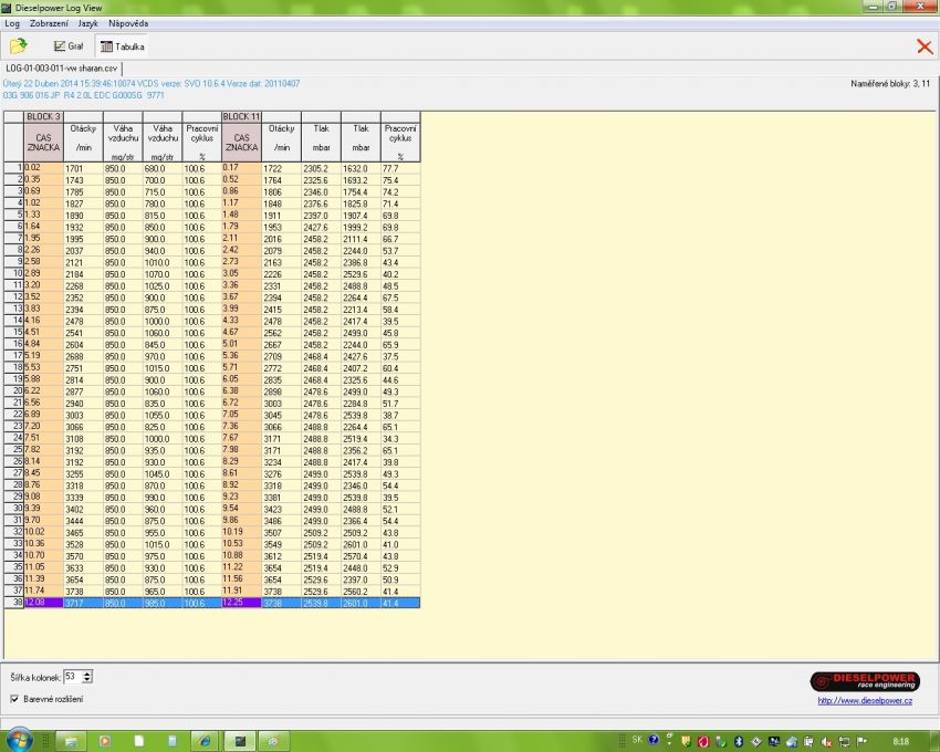

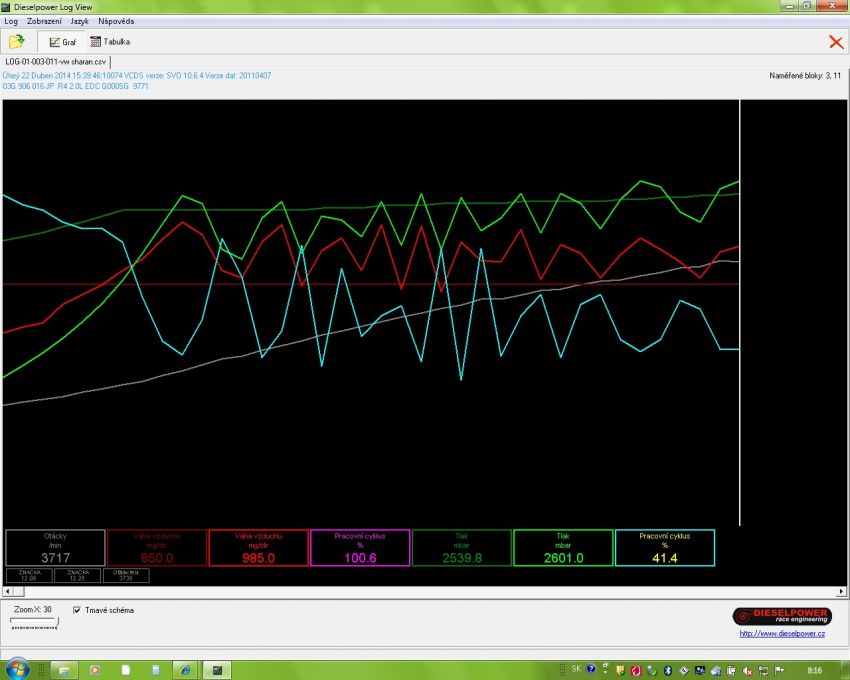

Prosím o pomoc a radu s nepravidelným chodom motora VW Sharan 2,0 TDi 103 kW DPF, kod motora BRT. Spotreba sa mi zvýšila cca o 1,5 litra. Motor ide aj na voľnobehu nepravidelne, rozjazd je lenivý a potom dostane kopanec a rozbehne sa, avšak s kolísavým ťahom motora. Poslednú dobu sa mi zapína ventilátor chladenia motora aj napriek normálnej prevádzkovej teplote. Nová váha vzduchu. Diagnostika nevykazuje žiadnu závadu. Poradte prosím. V prílohe zasielam logy. ĎakujemObrázek

Halooo. Nikto nič? Nemôže to byť napr. filter pevných častíc? Mam ho naplnený na 38% a v jednotkách je to hodnota 255..... Prosím o názor na môj problém...
