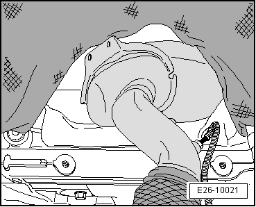

Čidlá maš demontované 1xdiferencia, 2xteplota ?
Vytahuješ to ako na obrázku?
Len nechápem prečo teda do DP dávaju že to nejde........

geo
Příspěvky: 4732
Příspěvek od geo »
Předpokládám že tam nejvíc na protažení bude vadit držák silenbloků jako na pasatoj já si ho tam ubrousím a pak ho protáhnu do boku dírou po poloose.

ták po poloose ale držák neubrušuj,jde to i s ním-ježek v kleci

Cidla pokud jdou povolit tak urcite demontovat . A vytahuju to tak jak to je na obrazku.

na caddy bls jsem to vymotal jak ježka bez mrcasení s nápravnicí,to by mělo být stejné ne?ale že to byl vopruz... (wallbash)
