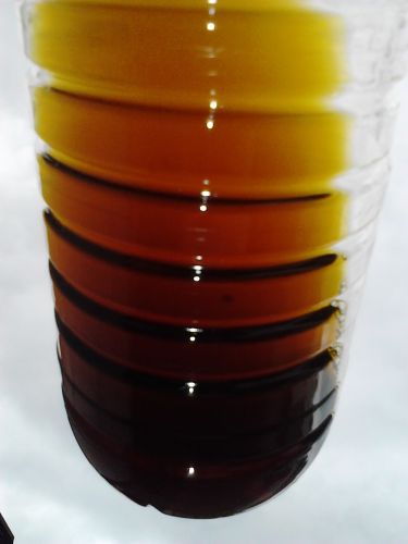

Ale je to dobré, vyšla z toho tmavěhnědá kapalina se zákalem. Tak zbývá jen domyslet filtraci nebo sedimentaci. Ale můžu vás uklidnit s dieslovým olejem to půjde taky a možná ještě snáz. ;)

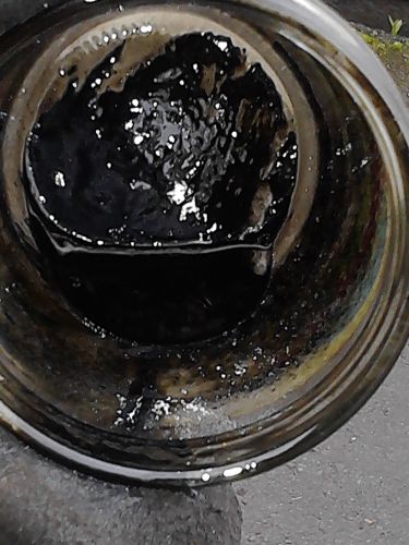

Ještě jsem navečer trošku laboroval, povytahoval jsem nějaké vzorky co se zdály na regále, že nevyšly a jsou pořád černé, milé bylo překvápko, že se to jenom zdálo. Když jsem to slil, byla to proti světlu průhledná tmavě hnědá kapalina. A na dně to správné "asfaltové" bahno. Stálo to tam tak 3 neděle.
V receptu co jsem se inspiroval psal, že to nechává odstát (v soudkách) 3 měsíce a tu srágoru ze dna chodí odevzdávat do sběrňáku. Asi to to bude opravdu nejlepší metoda filtrace. Je fakt, že když jsem měl soudek nafty (od pumpy) a zůstal v garázi nějak déle než na něj došla řada, vždycky byl na dně ještě pořádnej sediment. A asi s tím taky takhle bude nejméně sr... ní.

takhle vypadá sedimentovaný
tohle zbylo na dně
8) to by šlo ne?

to bol asi tiez benzinovy olej ze.
ja mam tiez niekolko mesiacov stojace sudy s takou zmesou benzin diesel a nejaky prevod ale celkovy efekt je samozrejme cierny jak ropa. najblizssie dni vytiahnem teda z vrchu nejaky liter dva co z toho ostalo.
sedimentovanie je pekne ale ja mam najracej ked nalejem este teply ten olej, vtedy to tece rychlo (noteeth)

;) bude to černé můžeš být v klidu. Je potřeba použít ty opičí kapky. Ale myslím, že když budeš chvíli přemýšlet, tak nebude zas tak těžké na to přijít. Vyzkoušel bych to i z horším ale nemám. Ale princip je takový, že čím více sr... tím spíš je to stáhne ke dnu. Budu se muset poptat po nějakém odloženém barelu, Abych udělal test ve velkém.
