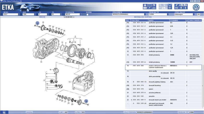

Přesný název.Hřídel přírubový.Takže šroub přírubové hřídele ?,nebo jinak nevím.V etce je to jen šroub s valcovou hlavou s vnitřním šestihranem. :roll:

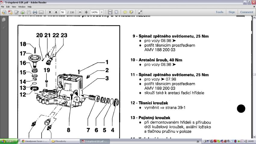

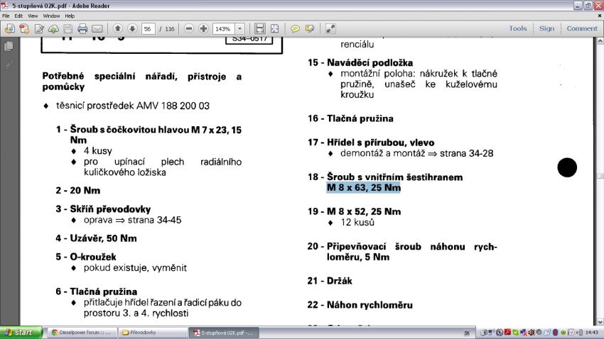

Je to skrutka č.18. Schéma je pre prevodovku Octavia Sdi/Golf Sdi.Obrázek

Děkuji všem moc.jurosdi díky díky.To je přesně ono.Už jsem myslel,že to dnes nedodělám.Mám příručku Jak na to a tam to prostě nebylo.
To máš nějakou dílenskou,servisní?Hodila by se.Snažím se dělat na autě po špatných zkušenostech vše sám.Takže ještě jednou díky a valim směr Garage.Čau a pěknou neděli.

Mám DP na Tvoju prevodovku. Napíš my Tvoj mail do ss. Skúsim ti ju poslat.
Příspěvky: 14463
Utáhni ho s citem a je to, v originále nebývá moc utažený, těch 25Nm by odpovídalo.
