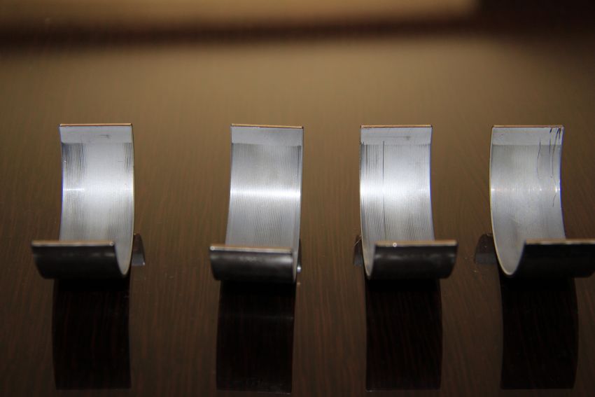

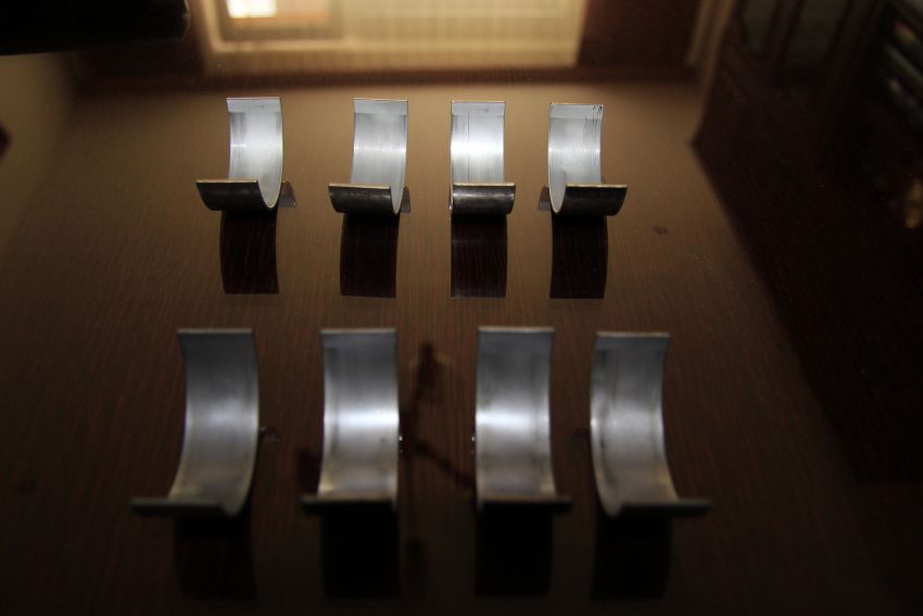

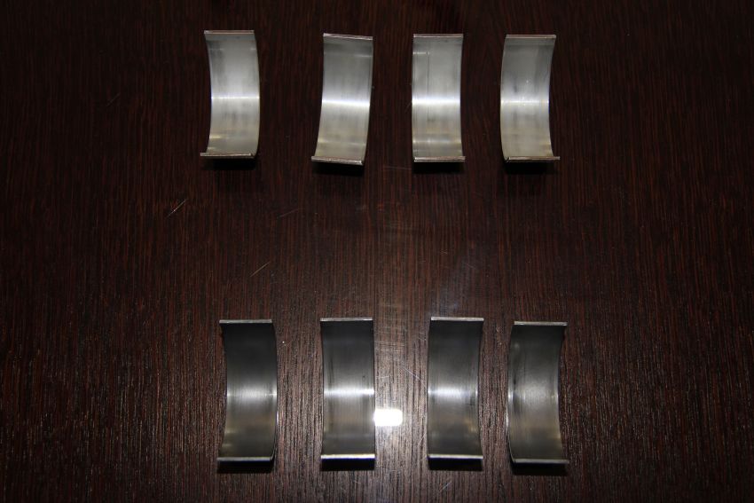

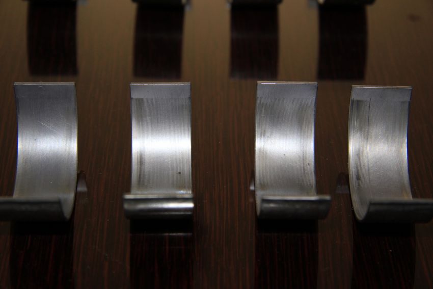

Zdravim vsetkych, takze som po vymene saliek a skrutiek, podla toho ako vyzerali salky to asi potrebne nebolo, motor je 07/2007 BXE, ma 137 000 realnych a je dovoz z francuzska. Vybrate salky mali oznacenie 045 701 B alebo C co mi nebolo jasne cakal som D alebo E.
Fotene su takze vo vrchnom rade su vrchne v spodnom spodne je to vidiet ktore su ktore z fotiek.
VW Passat B6 77kw BXE 2007

Tak tyhle bych tam vrátil. Vypadaj, že budou ještě dlouho držet.
