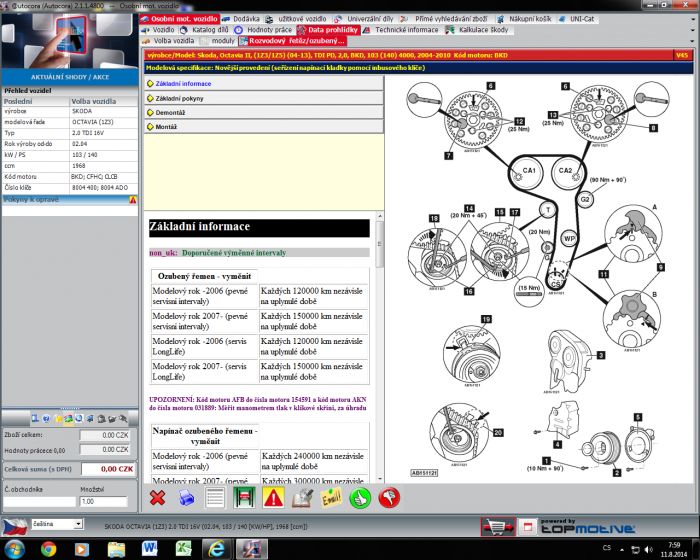

Ma uz nechat udelat rozvody nebo ne?

vymena je but kilometry nebo roky . Pokud vis ze mas jistotu v kilometrech a neni to smotane .
