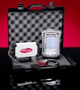

Ste mimo je to len oznacenie diagnostiky pretoze nikedy sa stary hw predaval aj s pda ds100e a ked sa to nainstalovalo na pc tak to oznacenie ostalo a podporuje aj sw 2013.3 ja este stale predavam ds150e a stary hw CDP Obrázek
