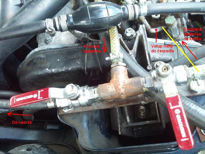

No přestavbu de facto žádnou nemám, jen jsem dal novou hadičku od nádrže světlost 12mm až k balonku a zpátečku, ta má myslím 8mm. No a pak jsem vyhodil termostat ohřevu nafty ve filtru a dal místo něho vysoustružený hliníkový kus a hřeju naplno. No a pak tohle přepínání zpátečky.
Není to žádná krásna, ale důležitá pro mě byla funkce a hlavně jsem to potřeboval rychle. Vždycky musíš mít jeden kulový ventil otevřený! Kdyby byly otevřené oba, tak by se asi nic nestalo. Kdybys ale oba zavřel, tak ti nejspíš někde vystřelí zpátečka tlakem nafty/oleje a poteče ti na zem, takže na tohle opravdu bacha!
Na obrázku je otevřená zpátečka do nádrže a v případě potřeby zvednu haubnu a během cca 5 vteřin mám přepnuto a nejsem upatlaný od oleje.
Tohle se ale hodí spíš, když se ti to zavzdušňuje, pak musíš přepnout zpátečku do nádrže, aby tam utekl vzduch. Poznáš to tak, že motor nemá sílu a začne kuckat a chcípat. V tu chvíli zastav a přepni včas a ono se to odvzdušní za chvíli samo. Když to necháš chcípnout, tak musíš dobu startovat, než to vůbec na desátý pokus chytne a baterka a startér dostanou zabrat a ty zbytečně stojíš a čekáš.Obrázek

Zapomněl jsem napsat: Ta žlutá čára je naznačení, odkud kam vede hadice zpátečky na krátko. Na konci trubičky přívodu paliva do čerpadla jsem udělal rozdvojku - céóčkem jsem přivařil kousek stejné trubičky, lehce obrousil a do té přidané trubičky zavedl tu zpátečku na krátko.
