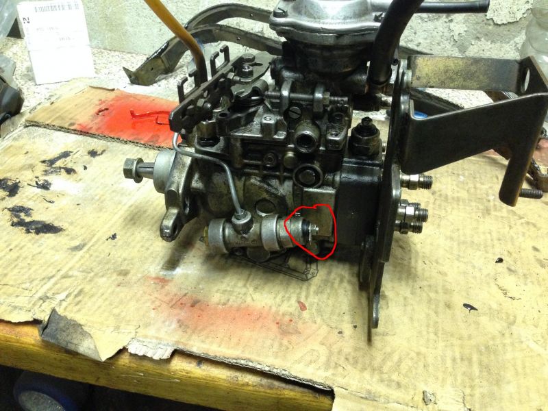

Zdravim, tak poněkud nejsem moudrej z toho zda zapojit ten elektromagnet či ne, jedna se tedy o mechaniku z BMW 2,4td. Je tady nekdo kdo mi řekne zda je to pouze elektromagnet ktery otevira naftu pro regulator předvstriku nebo jakou přesnou funkci ma ten elektromagnet.
viz fotoObrázek
diky
