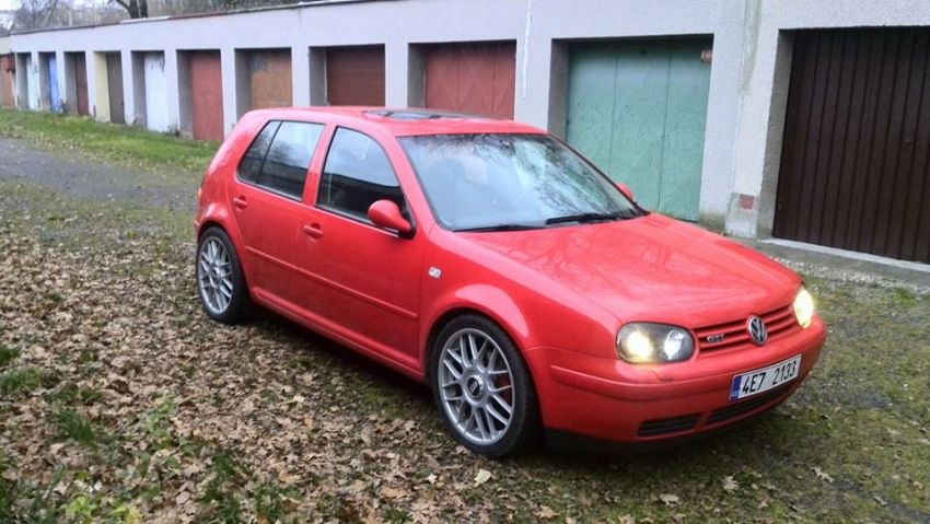

Takhle vypadalo moje bývalé GTI :)

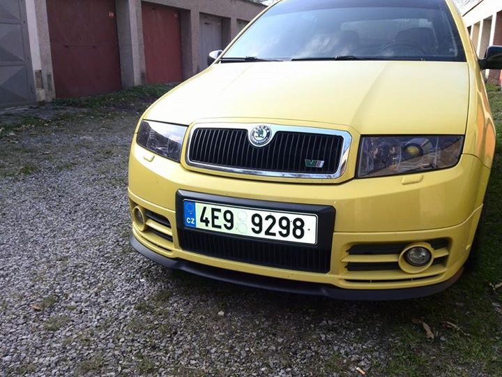

A takhle vypadalo RSo, hned co jsem s ním přijel :)

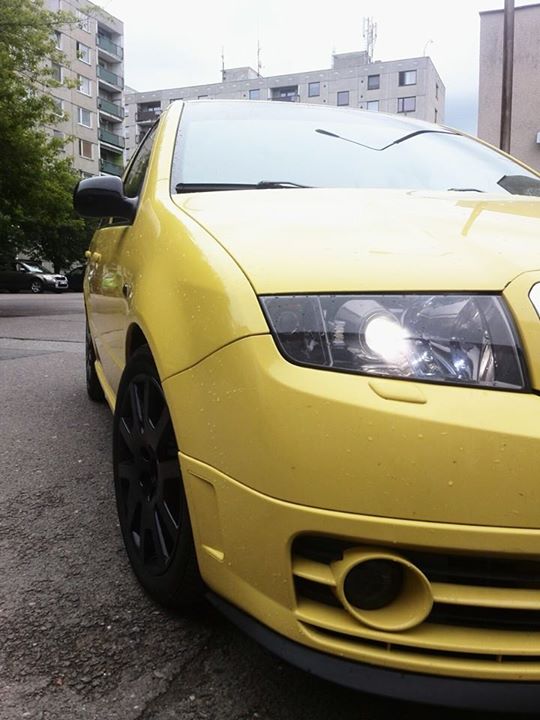

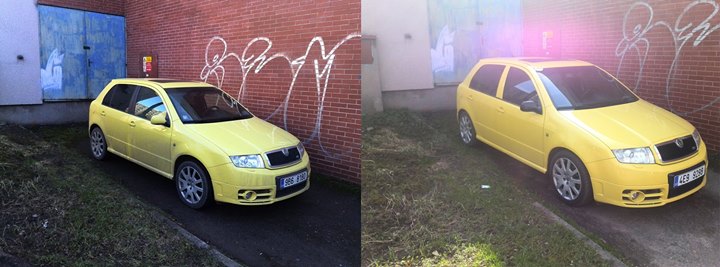

Všechno se povedlo a výsledek se dostavil :) Před a Po. Mezitím jsem se ještě stavil na přední fólie na skla + zrcátka potáhnout černou fólií a snižovací pruh (takové drobnosti, které se mi líbí).

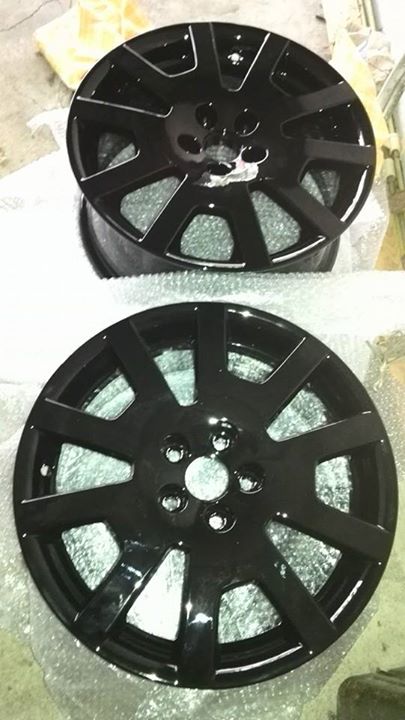

Dál šly originál Spider kola do černé lesklé barvy + pneumatiky Bridgestone Turanza, vyměnily se bouchající tyčky stabilizátoru, fólie na přední a zadní lampy + Cupra lízátko :)

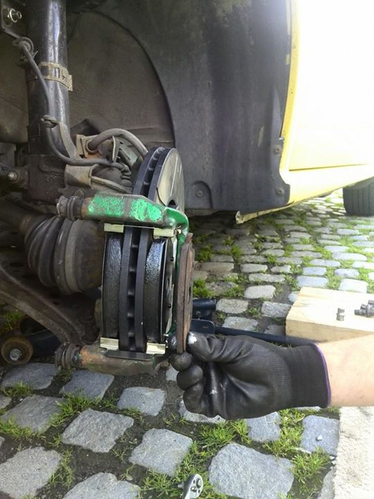

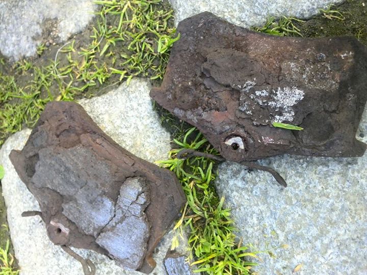

Původně byly na autě kotouče Zimmerman vrtané, ale byly už kousek před smrtí (spíše už po smrti :D ), tak se zakoupily kotouče Brembo Max + desky Textar a šly na auto :) U toho se i vyměnila brzdovka, která tekla krásně černá :roll:

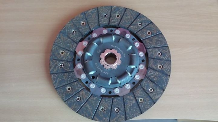

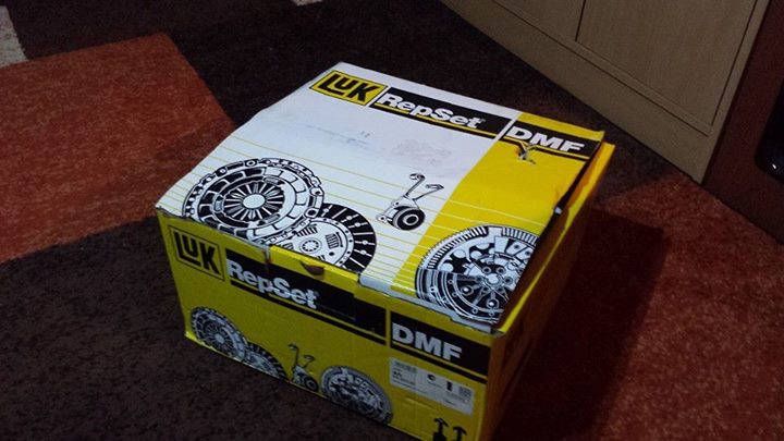

No pak toho moc nového nebylo, leží mi v garáži záslepka do sání a hadice na vyvedení odvětrávání mimo po auto. Střádaly se peníze na opravu převodovky. Když bylo našetřeno tak jsem znovu mluvil s p. Sixtou, který mi sdělil, že tuto závadu způsobila vadná dvouhmota, takže jsem zase sháněl spojkovou sadu. Sehnal jsem originál LuK bez papíru za 7000,- tak jsem zajásal a hned pro ní jel. Kousek od nás je Renovak, tak jsem tam odvezl lamelu a rovnou jí nechal přeobložit na HDS.
Převodovka se bude vyndávat příští neděli a v úterý jde na opravu k p. Sixtovi, takže už se nemůžu dočkat až bude v autě zase klid.
