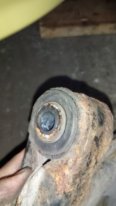

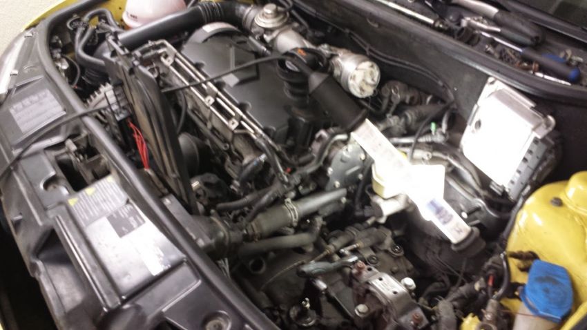

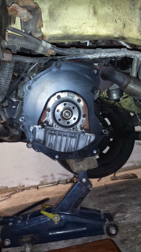

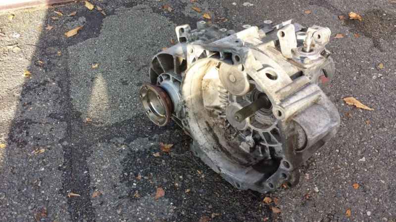

Tak v neděli se sundala převodovka a vše kolem ní a v úterý se odvezla na repas.
V autě je teďka krásný tichoučko u toho komplet nová spojka, novej silentblok převodovky, reakční vzpěra, nový zadní silentbloky ramen (origo zesílený), přední silentbloky ramen (Strongflex 80Sh(červený)), samozřejmě olej v převodovce atd..
Po všem tom odlazení jde krásně řadit, spojka jde lehounce, ještě se teda řešej občasný vibrace při břždění, ale uvidíme co to bude dělat až se tam teďka nahoděj nový zimáky (s plechama R15) + budu dávat nový krycí plechy brzd tak u toho rovnou promažu vodící čepy a ty plošky pod vodícíma plechama destiček a hlavně musím na geometrii po tomhle všem, to snad zítra nebo max v sobotu.
Jinak velký dík p. Sixtovi je to fakt frajer, ale hlavně ještě větší dík Lupínovi, protože to je ještě větší frajer, všechno funguje tak jak má a já jsem spokojen, takže ještě jednou velké díky jeho zlatým rukám :)
Pár fotek z toho rozebírání, nestihnul jsem fotit všechno spěchali jsme.
Ještě sem hodím video jaká byla vůle na převodovce :)
