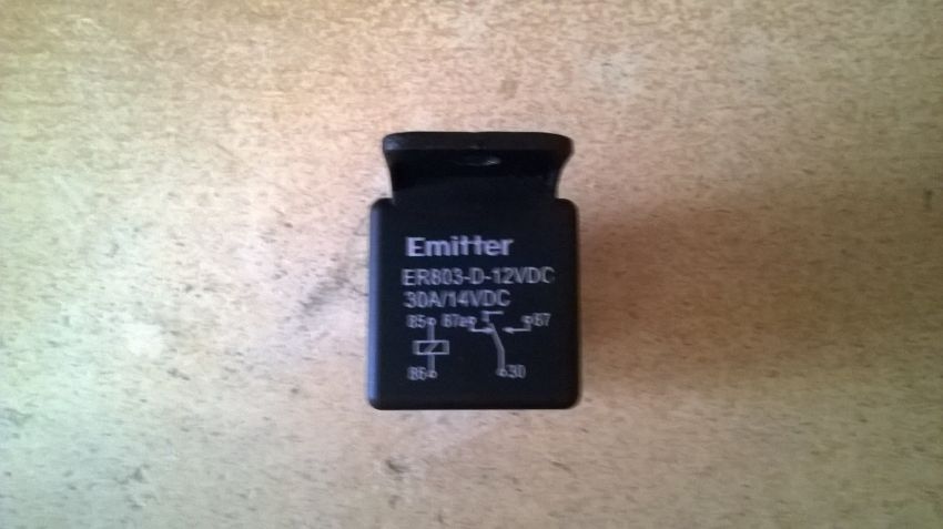

Chci do AHF namotovat relé na zlepšení teplých startů, mám koupený tohle co je na obrázku. Chci se zeptat jestli mám správný protože se mi to nějak nezdá. Kontakty 87, 87a jsou spojeny permanentně a po sepnutí se oba spojí s kontaktem 30. DíkObrázek

to je spínací relé používaný ve feldách a favoritech ty musíš sehnat přepínací relé http://www.autodoplnky-prodej.cz/3909-p ... profi.html

Dík, sem si řikal že by to takhle nefungovalo. Mě zmátlo jen že značení kontaktů je stejný.

nevim no, podle schematu na ty rozmazany fotce je to zapojeni stejny jako to co posilal kolega na odkazu :-) Pokud jsi ho omeril a 87 i 87a jsou opravdu spojeny, tak neni co resit.

No právě, podle schématu to vypadá na přepínací, ale když sem ho rozebral tak bylo jasný že je spínací.

to je normální přepínací relé, a jestli se zároveň spíná 87 a 87a tak je vadný, relé jsou typizovaný, a když je jen spínací, tak kontakt 87a chybí
