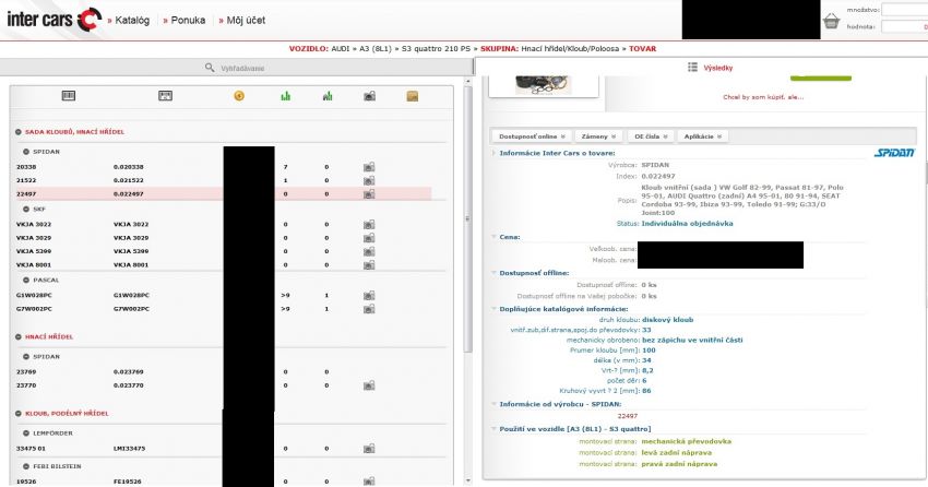

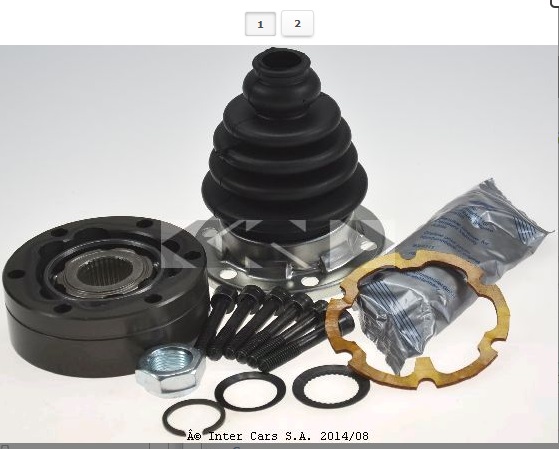

toto je zadny vnutorny homokinetak SPIDAN, co je vidno..
druh kloubu:diskový kloub
vnitř.zub,dif.strana,spoj.do převodovky:33
mechanicky obrobeno:bez zápichu ve vnitřní části
Prumer kloubu [mm]:100
délka (v mm):34
Vrt-? [mm]:8,2
počet děr:6
Kruhový vyvrt ? 2 [mm]:86
viete mi niekto napisat, ktore su rozmery co som vyznacil cervenym? lebo podla tychto udajov, zatial co viem, ktore su nevyznacene, je zhodny zadny a aj s prednym vnutornym homokinetakom...
