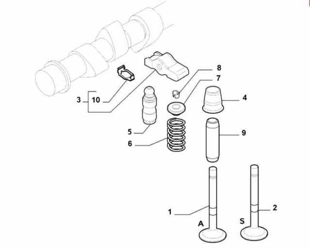

Nic sa nestane len polame vahadla (rolnicky) a pretoci ozubene kola vzadu na vackach (nieje tam ziadny klinok iba rovne plochy). Vackovy tunel doas dole ako celok naraz aj s vivevou a nalievacim hrdlom. Jediny problem je vyoperovat zazrate vstreky a davaj pozor aby si nezlomil styfty co drzia kamene vstrekov. Vsetky rolnicky vyber vonku poriadne umyj v acetone alebo benzine, tak aby boli dokonale ciste. Potom ich vysus zober poriadnu lupu a dokladne opticky skontroluj. Niektore sa totiz zlomia co poznas hned, ale su aj take co sa iba natiahnu prip. iba celkom jemne popraskaju a prasklinky volnym okom neuvidis, preto ich prekontroluj lupou. Poskodene vymen za nove. Objednavaj iba original FIATacke, pretoze stoja rovnako ako napodobeniny ktore tam nebudu pasovat. Tie napodobeniny su co kus to prototip, jedna je taka volna ze vypaduje a druha zase taka tesna ze tam nevojde, preto daj orinalne. Inac tie hranate vykovky rolnicok ktore su tam povodne sa uz nevyrabaju a pridu ti take oble vykovky tak sa nezlakni.
Cize vackovy tunel mas uz dole. Odsrubuj zozadu vivevu a nalievacie hrdlo na olej. Nejakym predmetom zablokuj ozubene kola a povol suby co ich drzia. Vymontuj ich vonku a poriadne odmastni. potom ich nasad spat, zaearetuj vacky na pripravky co sa srubuju cez tunel (su tam take stuple na 8mm imbusak) znova pridrz ozubene kola a dotiahni sruby co ich drzia na 30Nm + 45stupnou. HLAVNE NEZABUDNI SKONTROLOVAT VSETKY VAHADLA, ako som ti pisal!!!

Koukám na obrázek a vidím, že je to vlastně HDi od Peugeota...
Souhlasím s těmi vahadly, zkontroluj je opravdu pořádně, dělal jsem potkanou 8 ventilovou hlavu u HDi a 2 vahadla byla přeražená hned, ty jsem koupil a 1 naštípnutého jsem si všimnul až těsně před montáží, takže jsem kvůli tomu den stál, naštěstí ten motor nepospíchal. Kupoval jsem neorigo, ale druhošku - INU a bez problému.

Takže jsem to dnes dorozhodil, výfukové vahadla bez poškození, sací na 3tím válci nalomené a na válcích 1/2/4 přelomené.
Stále mi trochu hlodá, jestli něco nebude s ventilama, ale když na dřík tlačím topůrkem kladiva, tak ventil bez drhnutí otevřu, myslím, že když bude ohnutý, tak by neměl tak plynulý odpor.

Tak pro Vaší zajímavost, i když TDi-tech to psal rovnou, originální vahadlo Fiat 190kč bez dph a druhovýroba jako INA, nebo Febi ( zabalená INA ), cca 300-350 kč/ks nebo Engineteam cca 230k/ks.
Jenom se ještě zeptám i zdvihátka ( válečky ) se můžou nechat, ať je prohlížím, jak je prohlížím žádné poškození nevidím, ale jistota je jistota.
