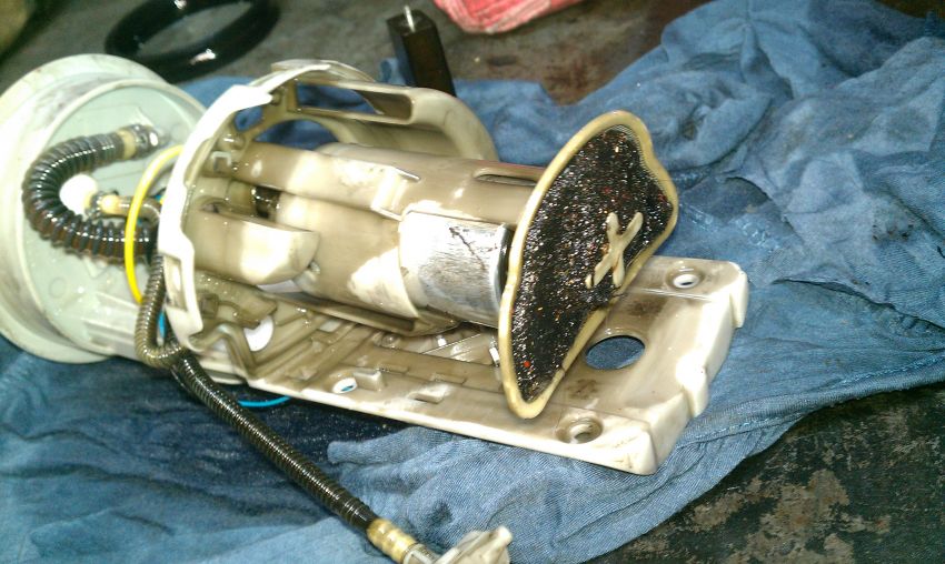

ten ventil bych tipoval že bude vpořádku. Předtím to od spodu šlo dobře. Jinak vypodložený je to na podložce 0,1 mm. A nějaká rada jak to zkusit doladit? měl jsem s tím celý rok hrozný trable. Auto ze začátku po dlouhý trase začalo na volnoběh chcípat. Pak se intervaly začaly zkracovat. Když to chcíplo tak to hrozně dlouho točilo než chytlo. Vag ukazoval závadu na 2 a pak na všech 4 vstřikách. Tak jsem měnil vstřiky a stejně bez výsledku. Pak po cestě z Chorvatska kam jsme jakž takž dojeli se odporoučelo turbo které jsem dával před odjezdem zánovní. Tak jsem musel zaslepit přívod oleje a nechat ho pohřbít. Dalo se s tím jet ale bez výkonu a hlavně při každém přeřazení následovalo vypnutí motoru na cca 6 s a pak to zase začalo pomalu nabíhat až se to chytlo a jelo to sotva na půl plynu. Takže po hororový cestě domu jsme to dali po vlastní ose a pak z nedostatku času auto odstavili. Dal jsem pak jiný turbo který tam bylo původně než začalo padat do nouzáku. To jsem vyčistil a vypodložil. Teď jsem se k tomu konečně dostal a po kontrole rozvodů, tandemového čerpadla jsem zjistil totální zanešení sítka u palivového čerpadla v nádrži. No pak už mi to chcípání, dlouhé startování (zavzdušnění z nedostatku paliva) začalo zapadat :) No ale teď jak vyřešit ten dlouhej náběh turba. Nechce se mi to pořád vytáčet když dřív to táhlo krásně od spoda. Obrázek

To myslíš že způsobilo to zanesené sítko, jinak to je teda kouzlo :D ty vole to je dobré bláto, to by ale škubalo a ubralo výkon na turbo to nemá vliv. Dlouhé a špatné starty a pokles výkonu jako hrom, ale turbo ne.

to spíš jen pro zajímavost kdyby to někdo řešil. Já se s tím mordoval od začátku roku s tím chcípáním. Už jsem i myslel že je vyžvatlaný spodní kolečko na rozvodech a proto jsem je sundaval a kontroloval. Až pak jsem na to přišel. To že odešlo turbo mohlo být tím že jak to začalo chcípat čím dál víc tak vždy z vyších otáček a to je vražda pro turbo když má ještě otáčky a přestane mazat. Nebo to byl vadnej kus, ale dával jsem ho tam z auta co mělo najeto 150 tis a turbo bylo bez znatelné vůle. Vydrželo jen cca 1500 Km. Takže to sítko se podle mně podepsalo na zničení dobrého turba. Teď ten pomalý náběh turba už bych řešil nějak tou regulací nebo softem ale jak?
