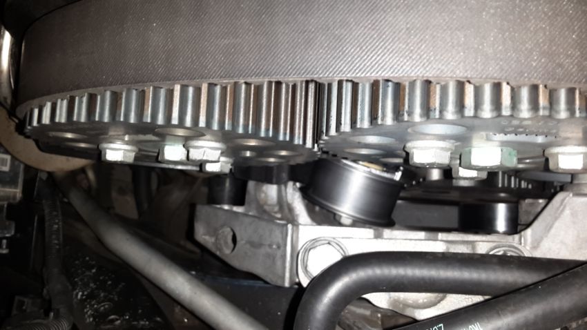

Panove i ja mel takovou příhodu, passat r.v 2006/06 kod motoru BMR 125 kw. Delal jsem si rozvody (nebyly to prvni), dodrzel jsem jako vzdy utahovaci momenty, vymenil jsem svorniky a cca po 2000 tis.km praskl svornik u napinaci kladky. Kazdy tvrdil, ze jsou ventily k.o, ale nedalo mi to a zkusil jsem nahodit zpet remen, vytahl zbytek svorniku (predelal jsem rovnou zavit na desitku a nastartoval. Motor bezi naprosto bez nejakych problemu, či tukani a jinych pazvuku. (Jen pro zajimavost mrknu kamerkou do valcu , jestli se nejsou stopy na pistech od ventilu. Kdyby jo, tak tu hlavu sundam. . . Obrázek

Někdy se stane, že to takhle nahodíš zpátky ale funguje to.. Po nějakých 1200 km ale motor začne děat bordel.. ventily (ventil) se trochu ohnou, nedovřou a podpálí se..
Nicméně, takhle jsem už viděl jedničkovou octavii, kde se špatně dotáhlo kolo na vačce..povolilo to a potkalo se to. Nastavilo se to znova, dali se jiný zdvihátka a beží to v klidu dál..

Me se to vytrhlo na bkd, nasadil jsem remen a vsechno ok. Bobuzel po 5tis se auto vratilo s propalenym pistem, otisky ventilu byly ba všech pistech :(

Jj, je to mozny, ze se tohle stane, proto radeji mrknu do valcu přes vstrik, nebo zhavic kamerkou.
