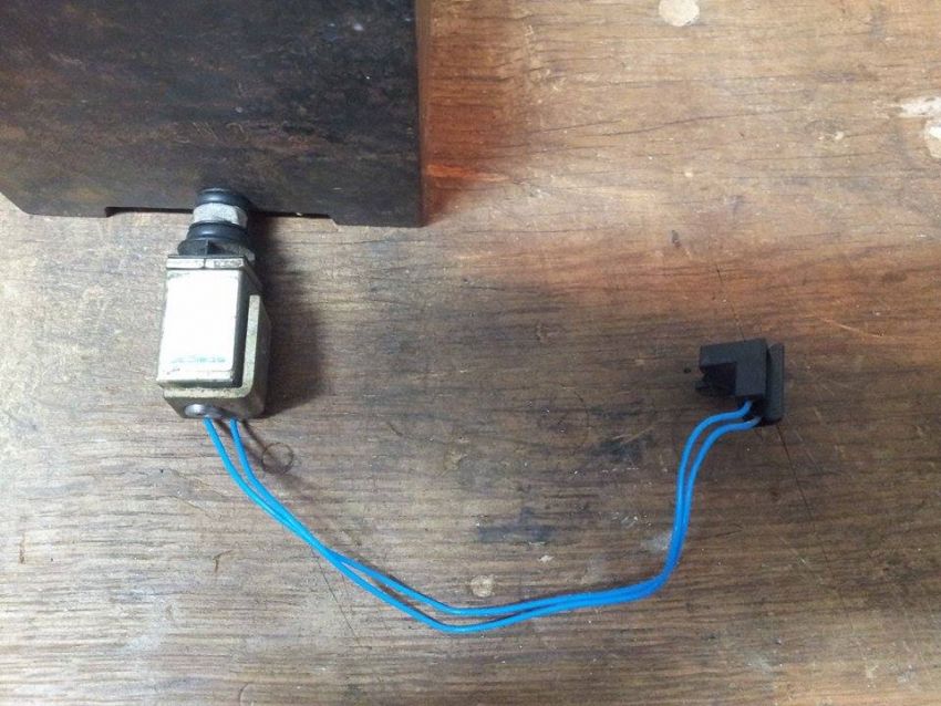

Zdravím, neměl by někdo cívku z BW50ky? Moje je naprasklá a propouští benzín.
Díky moc

MartyTurbo píše:Zdravím, neměl by někdo cívku z BW50ky? Moje je naprasklá a propouští benzín.
Díky moc
Ozvi se přes SZ o vikendu, mám doma nějaký totky DW a BW 50, ale nezaručuju nic.
