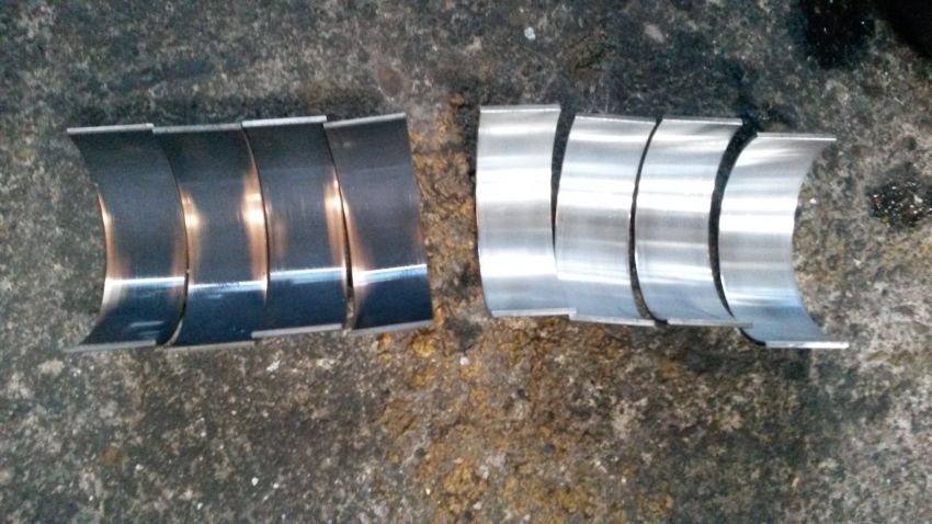

Takze moja skusenost auto VW GOLF 5 variant 1.9 tdi 77kw bluemotion kupeny z Nemecka kde najazdil majitel 159 000km na LL olej Castrol okolo 30 000km ho nechaval.
Ako som kupil auto davam shell helix super 5w 30 kvoli dpf filtru.
Prikladam fotky z vymeny srobov a ojnicnych lozisk.
Je jasne vidiet ze horne dostavali poriadne zabrat dolne boli menej vysuchane.
Po precitani celeho vlakna a rad ktore ste mi poskytli som podla navodu dole olejova vana kopec skrutiek potom dole olejove cerpadlo a potom pekne uz isli dole ojnicne loziska len clovek si vzdy musel potocit s motorom.
Nakoniec som dal silikon olejovej vane pockal okolo 45minut a nechal auto na volnobeh bezat.
Teraz jedine s tym opatrnejsie jazdit a uvidime.Obrázek
Samozřejmě že ty horní dostávají zabrat, vždyť dostávají tu hlavní ránu..Tohle vypadá, že to má najeto víc, ale kvůli LL je možné vše. Teď to budeš mít v pohodě, zachránil jsi to včas, jakmile kouká měď už je vůle jako prase...

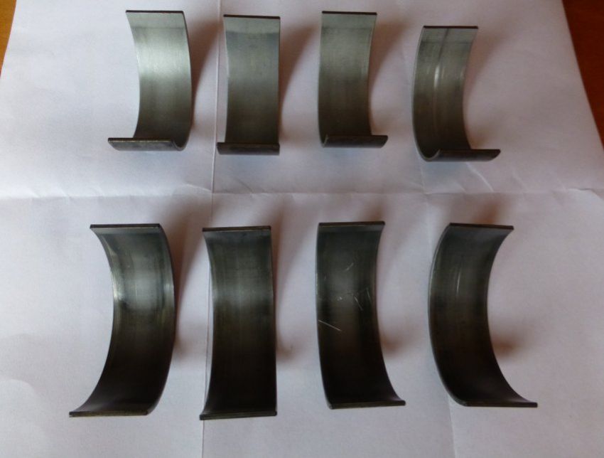

octavia BXE 08/2008 - 173000km.

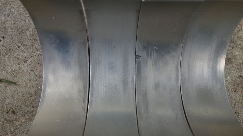

Spodné mali číslo 045 701 J a vrchné 045 701 H. Do 150 tkm LL každých cca 30tkm. Teraz LL každých 15tkm. Auto bolo servisované v autorizovanom servise.Obrázek

detail vrchných ložísk.

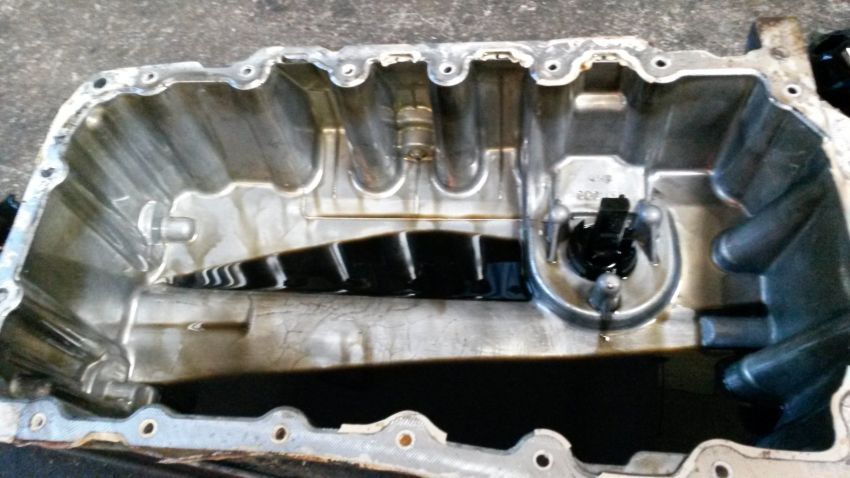

Toto zostalo z ložísk z rozsypanej Jetty BXE........
