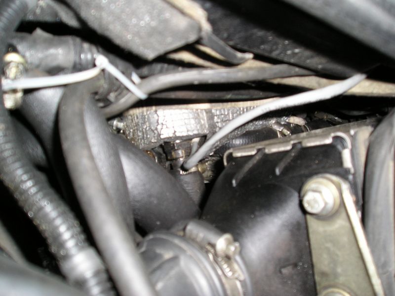

waqw píše:Bobík: jak máš udělaný ten předehřev ? Díky T
Tady je nejaky to foto. Neco malo tam videt je
