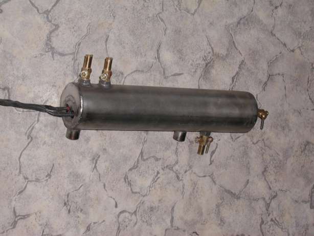

prikladam dva obrazky jak jsem zhotovil svuj ohrivac paliva. I kdyz nemam nic proti medi a dle mych testu med nijak neovlivnuje palivo, vse jsem zhotovil kvuli pevnosti z nerezi. Vespod jsou dva ohrivace 230V, celkovy prikon 1260W. Odspodu ventily ( zleva ) - privod paliva z nadrze, vracecka z cerpadla, odvod ohrateho paliva do cerpadla, odvzdusnovyci ventil. Dva vetsi vyvody jsou na vodu - vnitrni okruh. Matice M12 nahore vedle ventilu je na prikotveni ke kastli. Pouzito na motoru PD. Startuji zatim na naftu, po prohrati prepinam na olej. Jelokoz jezdim velke streky, manualni prepinani mi nevadi. Ujel jsem na to zatim 5000km s velkou spokojenosti. Filtr paliva je na vystupu z nadrze. Co se tyka el. predehrevu, mam zatim ty dva ohrivacky zapojeny do serie, coz je prikon asi 300W. Doba vyhrati motoru ke startu na olej asi 3 hodiny. Je nainstalovany termostat ktery udrzuje teplotu predehrevu. Nevyhoda - voda pri elektrickem ohrevu spatne cirkuluje, chce to pridat cerpadlo, Kdyby jste o necem vedeli, dejte vedet

chlapi, nejako mi nejde do hlavy ako dostatocne zohriat 12V elektricky olej na tych cca 70 stupnov. Ved tie vodne vymenniky maju vykon cca 4kW.
To je pri 12V prud cca 333A a to nevravim o realnom prikone kde su aj nejake straty.
To mi furt lepsie vychadza Webasto bufik alebo pripoj na 220V.

Je to dobré.Len pár zmien.Može to byť z ocelovej hrubostennej trubky,aby neodovzdávala teplo.A ešte obaliť iolačným materialom.Stačí jedna žhavička a na vybrusenú vodorovnú plošku tepelný spínač cez relé.Zapojiť tesne pred čerpadlo.A keby bol objem aj 1.5dcl tak do 1min. má olej 70stup. :P
