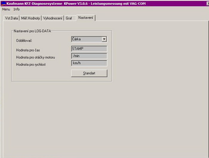

chlapaci vubec mi nejdou nacist logy porad to pise ty 4 tabulky nemecky kdyz se snazim nacist log, to uz sem upravoval i ten ini.soubor podle navodu a porad nic.
poradite nekdo nebo jestli mi poslete upraveny ini soubor na bluewhitepower@seznam.cz
byl bych vdecen za pomoc vubec nevim co delam spatne, rozchodit semi ten program povedl nekde v prosinci a ted uz to nejde a to zkousim i ten stejnej log co sem mel v prosinci

Soubor INI můžeš upravit v KPoweru. Dej sem odkaz na ty tvoje logy, zkusím to. :roll:

Lidi pošlite mi někdo na mail, ten upravený .ini soubor, ikdyž to přepíšu, nakopčím to do složky s KPowerem, pořád mi to vyhazuje Ty tabulky s tím STAMP. Díky mail: Luksa.michal@gmail.com

Tak to sme na tom stejne, proste postupuju podle navodu a porad hlaska ze neco STAMP

To je jednoduché. Udělejte logy ve vagu 409US namísto 304CZ a bude to šlapat. ;)

Lukemi píše:....ini soubor, ikdyž to přepíšu, nakopčím to do složky s KPowerem, pořád mi to vyhazuje Ty tabulky s tím STAMP
nastavení si můžeš měnit přímo v programu na kartě Nastavení (viz. orázek) a do .ini nemusíš vůbec sahat. Díky tomuto je možné do K poweru importovat data i z jiných programů. Ja např. importuji nalogovaná data z OP-COMu.
