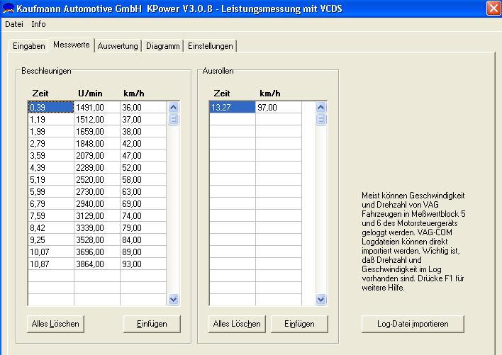

Zkoušel jsem to na ten neutrál jen jednou,tak zítra uvidím...mna obrázku je vidět,že tam je u zpomalení jen jeden udaj..ale možná,že jsem omylem brzy vypnul log

Re: KPower
Napsal: 10 srp 2010, 21:09
od PepaS_
Lukemi píše:....ini soubor, ikdyž to přepíšu, nakopčím to do složky s KPowerem, pořád mi to vyhazuje Ty tabulky s tím STAMP
nastavení si můžeš měnit přímo v programu na kartě Nastavení (viz. orázek) a do .ini nemusíš vůbec sahat. Díky tomuto je možné do K poweru importovat data i z jiných programů. Ja např. importuji nalogovaná data z OP-COMu.
